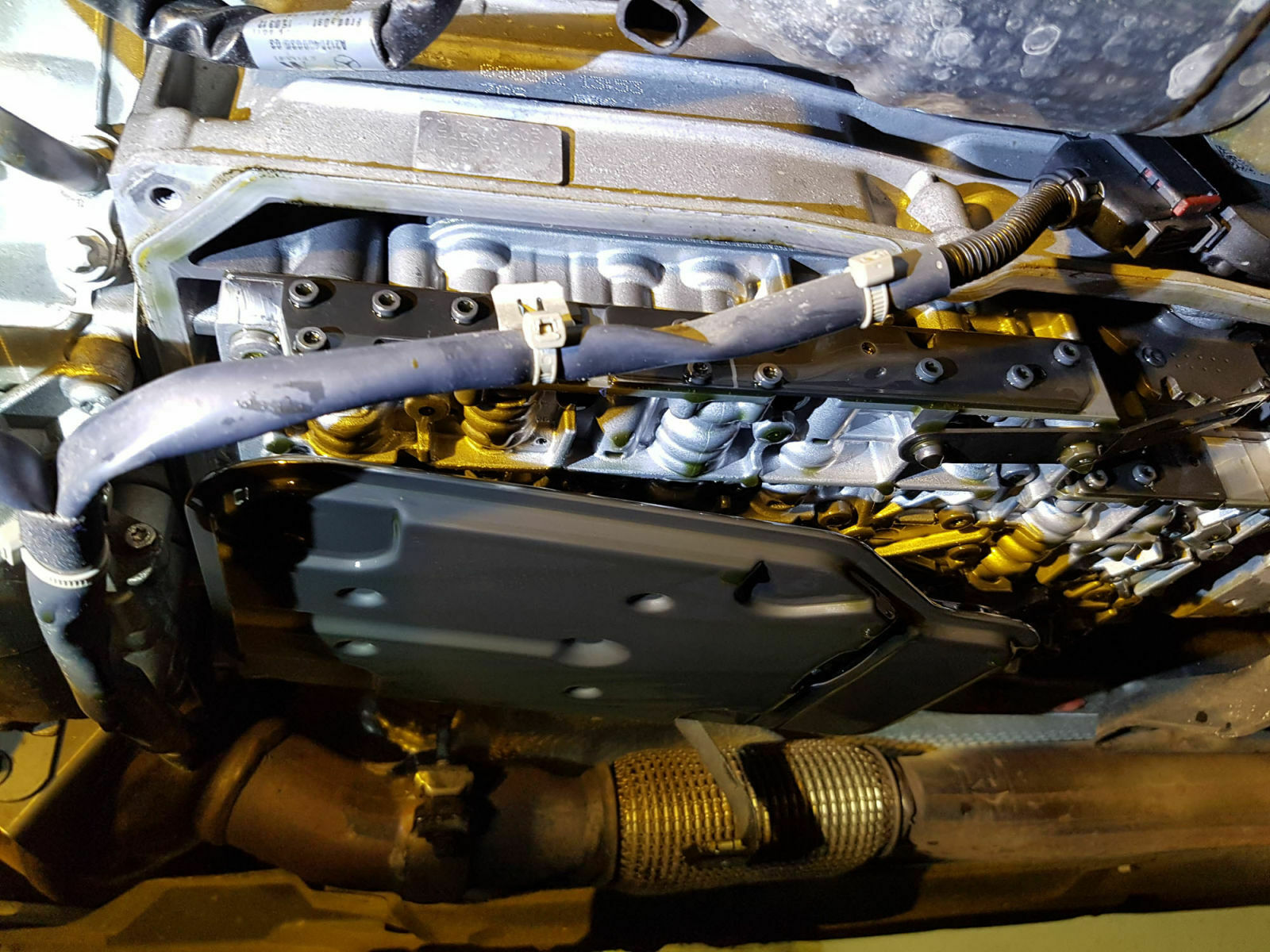

Den schwarzen Deckel sieht mann gut auf dem ersten Bild !
dann dreh doch mal den Wandler (eine Umdrehung) um zu sehen ob der Wandler eine Ablasschraube hat oder nicht dann weißt du es zu 100%,wobei eine Spülung wohl einfacher und effektiver ist.

ich habe vor ein paar Tagen den Automatikgetriebeölwechsel und Spülung des Wandlers am 7Gang Tronic plus durchgeführt.
Hier nun meine Vorgehensweise:
Vorbereitungen :
Man benötigt zwingend eine Grube oder Hebebühne. Ich habe die Arbeiten in einer Grube ausgeführt.
Benötigt werden:
2m langer Schlauch mit Innendurchmesser 12mm zum Anschluss an die Ölrücklaufleitung.
Eine Möglichkeit zum Befüllen des Getriebes. Es gibt keine oben liegende Befüllöffnung am Getriebe, wie bei den 5-Gang Getrieben.
Ich habe ein separates Ölablass-/Befüllventil von Stahlbus M14x1,5x12mm in den hinteren Teil der Ölwanne eingebaut.
Das Ventil verschließt sich selbst, sobald der Adapter herausgezogen wird.
Die Befüllung des Getriebes mit Öl erfolgt über dieses Ventil.
Werkstätten befüllen über die Ölablassschraube.
Kontermutter M14x1,5mm und 1 Kupferdichtring für das Befüllventil.
Schlauch Innendurchmesser 9,5mm und Trichter zum Anschluss an Befüllventil.
Bei Nutzung einer Grube kommt man ohne eine separate Ölpumpe aus.
Bei Nutzung einer Bühne benötigt man diese ( z.B. von Proxon ) um das Öl hoch zu pumpen.
Stopfen Durchmesser 12mm aus Kunststoff oder Holz um die Öffnung der Rücklaufleitung im Getriebe zu verschliessen. Ich habe eine konischen Holzstopfen verwendet, der nicht gesichert werden brauchte.
Eine große Wanne, min. 60 x 45 cm.
Ggf. 2 neue O-Ringe zum Anschluss der Rücklaufleitung in das Getriebe.
Wichtig bevor man mit der Arbeit beginnt, sollte man wissen welchen Weg das Öl nimmt:
Das Öl wird auf der linken Seite aus dem Getriebe herausgepumpt, fließt nach vorne, durch den Wasserkühler und dann wieder auf der rechten Seite zurück in die Ölwanne.
Aus dieser wird es über den Ölfilter angesaugt, danach wird es durch das Getriebe und den Wandler gepumpt und verläßt das Getriebe durch die Hohlschraube auf der linken Seite und fließt so nach vorne zum Wasserkühler. So schließt sich der Ölkreislauf.
Ölwechsel 7 Gang Automatik Getriebe :
1. Motor und Getriebe warm fahren
2. Öl ablassen . Steigrohr in der Ölwanne nicht demontieren.
3. Ölwanne abschrauben hinten etwas mehr lösen als vorne, dann läuft hinten das Öl ab
4. Filter wechseln und Magnet säubern. Dichtung wechseln.
5. Ölwanne wieder anschrauben
6. An der rechten Getriebeseite befindet sich der Rücklauf vom Ölkühler, diesen abschrauben. Befestigungsschelle des Ölrohrs weiter vorne auch lösen. Leitung aus dem Getriebe ziehen und nach oben schieben.
Die Öffnung im Getriebe mit einem Stopfen verschliessen. s.oben
( Plastikstopfen mit Bund ? 12 mm und einem O-Ring 12x1,5 mm abdichten. Damit der Stopfen hält, muss er mit einem Blech welches an den beiden Gewindebohrungen angeschraubt wird, befestigt werden )
Auf die Rücklaufleitung wird ein durchsichtiger PVC-Schlauch mit Innendurchmesser 12 mm gesteckt. Ist etwas tricky das Schlauchende auf die Rücklaufleitung zu bekommen.
Ich habe das Schlauchende mit einem Fön erwärmt. Schlauch so legen, dass er nicht abgequetscht wird. Mit Klebeband die Lage sichern.
Da hier kein Druckaufbau stattfindet kann man auf die Schelle verzichten. Das Ende dieses Schlauches in einen Altölkanister stecken.
7. Frisches Öl durch das Ölventil ( die Ölablauföffnung ) mit Proxon Pumpe einfüllen.
Saugleitung der Pumpe in den Frischölkanister stecken und Füllanschluß in die Füllöffnung stecken. Wenn ca. 4,5 Liter eingefüllt sind läuft aus der Ölablaßöffnung etwas Öl ab.
8. Motor anstellen und 3 Liter Altöl aus Rücklaufleitung auslaufen lassen.
9. 3 Liter Öl nachfüllen. Motor anstellen und 3 Liter Öl aus der Rücklaufleitung auslaufen lassen.
10. Wenn 7 Liter Öl aus der Rücklaufleitung ausgetreten sind, sollte frisches Öl austreten.
11. Jetzt die Rücklaufleitung wieder am Getriebe anschließen und weiter Öl auffüllen bis es aus der Ablauföffnung austritt.

Demnächst steht der Service B an - ich hoffe die prüfen da zumindest den Ölstand... die Spülung würde ich nicht direkt bei MB machen sondern bei nen Serviceparter.
Da hänge ich mich gerne ran. Ich habe nun schon alles gelesen, zwischen "bloß nicht, danach Getriebeschaden" und "alles toll, kein Vergleich zu vorher". Macht das auch der Mercedes-Service oder geht man damit besser zum Spezi?
Das wird im Rahmen des normalen, jährlichen Service gemacht. Bei mir nach 5 Jahren oder nach 125000 km, wenn ich es recht im Kopf habe. Habe für den Service B7 mit selbst angelieferten Motoröl 600 Euro bezahlt. Ich denke, dass ist i. O., da Getriebeölwechsel mit dabei war.
Einen Unterschied bei den Schaltvorgängen konnte ich nicht wirklich feststellen. Das Getriebe hat vorher super geschaltet und danach auch noch.
