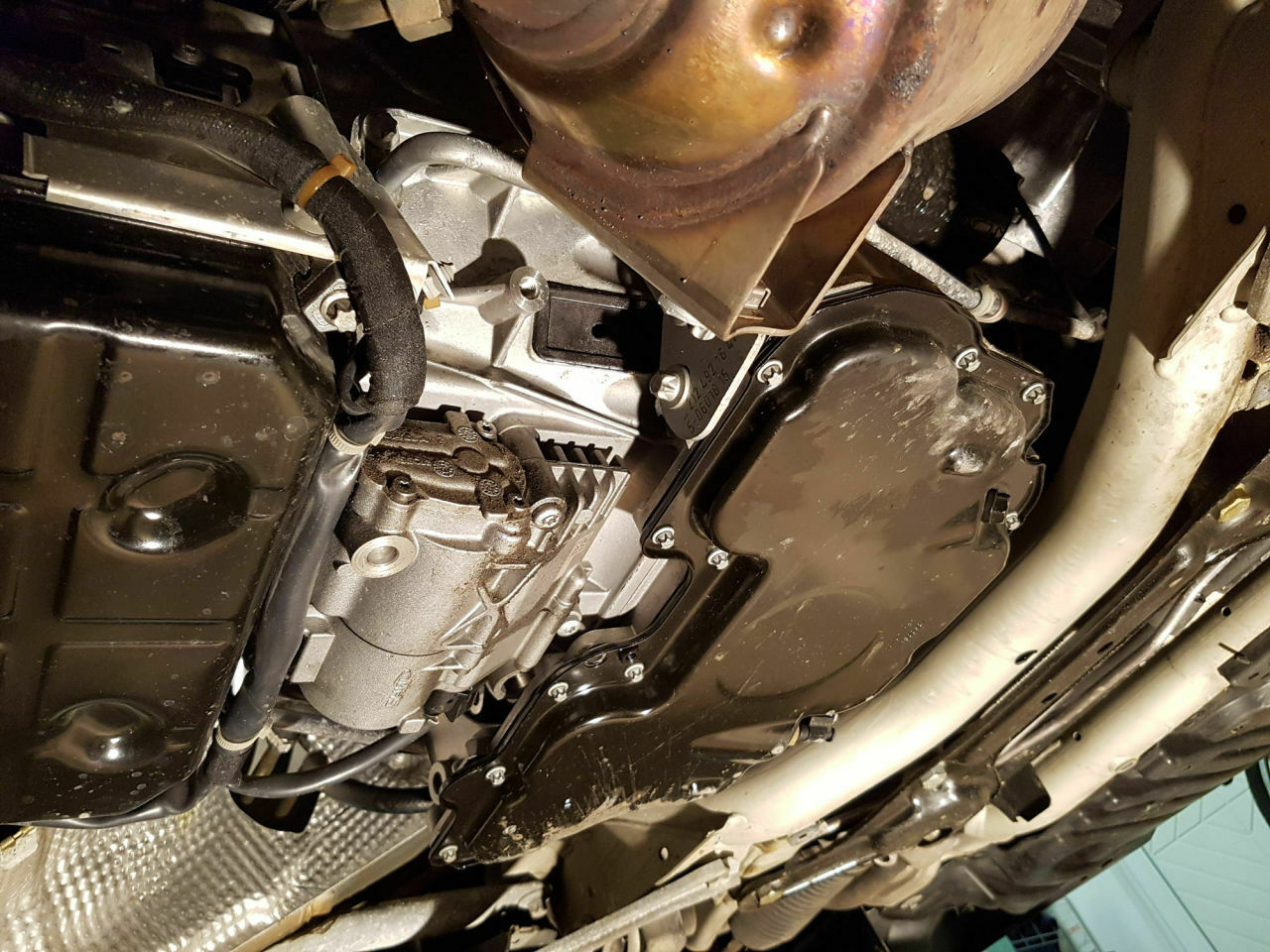

Suche Wandlerablassschraube 722 903 Getriebe 7 Gang Tronic Plus
ich möchte bei meinem 7 Gang Tronic plus gerne in nächster Zeit einen Getriebeölwechsel durchführen. Das Vorgehen ist soweit in den Beiträgen beschrieben.
Zwecks Vorbereitung habe ich schon mal einen Blick unter den Wagen auf den anvisierten Bereich genommen. Konkret suche ich die Wandlerablassschraube bzw. eine Möglichkeit an diese heran zu kommen.
Dort wo ich den Zugang vermutet hätte ist eine Zusatzölpumpe eingebaut.
Die Getriebe Nr ist : 722 903 04 051 249
Hat das Getriebe eine Wandlerablassschraube ?
Anbei die Bilder zum Thema
der Wandler sitzt direckt in der Getriebeglocke und nicht unterhalb des Getriebes,das was du dort siehst hat was mit S/S Automatik zu tun.
Ergo muss in der Getr.-Glocke eine Öffnung sein die z. B. mit einer PVC-Platte verschlossen ist,meines Wissens nach in Fahrtrichtung rechts.
Hallo Bastel-TT,
die Öffnung muss aber doch nach unten zeigen damit das Öl nach dem Öffnen auch ablaufen kann.
Es gibt eine rechteckige Öffnung in der Getriebeglocke auf der rechten Seite, die mit einem schwarzen Kunststoffdeckel verschlossen ist.
Ist aber seitlich. Wie soll da das Öl ablaufen?
