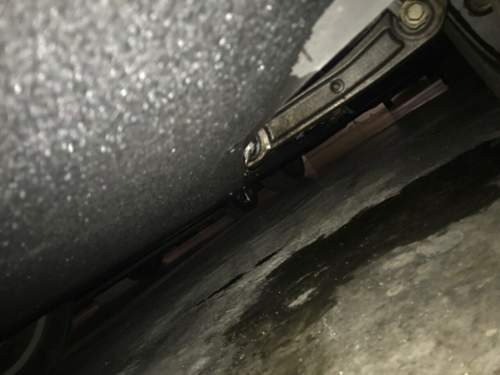

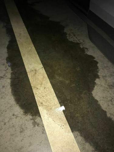

Hallo!
Als ich heute in die Garage fuhr bemerkte ich eine sehr große Flüssigkeitslacke...ich dachte erst es wäre Wasser, da ich den Wagen gestern Abend noch gewaschen habe. Bei näherer Betrachtung stellte sich heraus, dass es sich um eine ölige durchsichtige Flüssigkeit handelt...beim Blick unter den Wagen / Motor habe ich gesehen, dass die Flüssigkeit zu Boden tropft...und der Filz der gesamten Unterboden Abdeckung ist vollgesogen...ich nehme mal an das ist das Getriebeöl oder?? Bin ziemlich am verzweifeln...
...hab einen 4M 3.0 Diesel bj. 11/2015 mit 64 tkm...
Was meint ihr?? ...besser keinen Meter mehr fahren oder?? ...bei den schaltvorgängen ist mir übrigens nichts aufgefallen...

Ruf den Pannendienst an. Sollen die entscheiden.
Nicht fahren . Notdienst anrufen . Und dann gerne mal Info , was das ist . Bist du noch in der Garantie ? Oder waren es nur die 24 Monate ? Kurze Frage wie sieht dein Kühlmittel Behälter aus ? Ist da noch was zu sehen ? Das ist aber ganz schön viel ....
Das sieht nicht wirklich gut aus. Ich drücke dir die Daumen, dass es nix Großes ist.

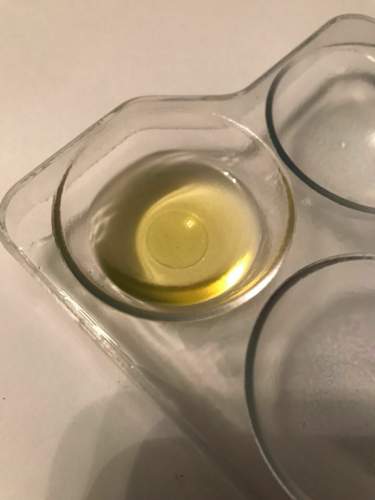

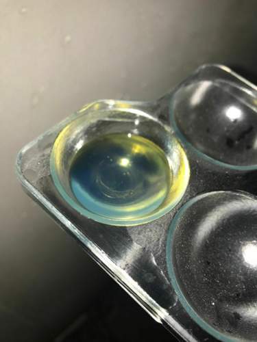

...ich hab’s jetzt noch mal genau analysiert...es handelt sich definitiv um Diesel!...allen Anschein nach hab ich wohl ein Leck bei der Spritleitung!!...hab ein paar Tropfen in einer Schüssel aufgefangen...
...was meint ihr, hat der Diesel eine negative Wirkung auf Bauteile, die damit jetzt „getränkt“ werden??

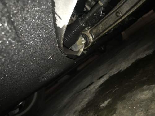

Ich hatte auch an einem Fahrzeug mal einen Defekt an der Leitung . 45 Liter Diesel sind auf ca . 3km auf der Fahrbahn verteilt worden . Als ich gemerkt habe das der wahnsinnige Geruch aus den Luftdüsen kam , hatte ich meine Tankanzeige mal im Auge behalten , und konnte zu gucken wie die Nadel runter ging . Also den Geruch wirst du mit Sicherheit einige Zeit im Fahrzeug inneren riechen !!! Hast du das Fahrzeug schon abschleppen lassen bzw. einen Techniker da gehabt ? Bin gespannt was das ist . Echt ärgerlich
...also Geruch bemerke ich im Innenraum eigentlich nicht...eventuell handelt es sich um einen Marderbiss? ...ich lass es mal checken und berichte dann wieder...
...was mich dennoch interessieren würde ist die Auswirkung des Diesels auf die benetzten Teile (Kunststoffklemmen, dünne Kabel, Querlenkerlager, usw.)...kann da was passieren??
Es ist ja keine Langzeit Einwirkung.
Mach nach der Rep. Eine Motorwäsche und gut ist's
...ok, danke...wagen geht morgen früh in die Werkstatt... :-(

Schon eine Diagnose ?
...hab den Wagen heute wieder bekommen...es lag an einer defekten Dichtung beim Diesel-Rücklaufventil...deshalb hab ich auch keine Leistungseinschränkungen bemerkt...aber Sauerei wars trotzdem eine ordentliche...nun ist aber alles wieder gereinigt!
