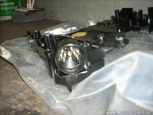

Hallo Pluto,
kurze Vorgeschichte: Der Vorbesitzer hatte Mitte 2009 bei 40.000 km die EHS
in OB austauschen lassen, weil das Getriebe bis dahin mehrmals in den Notlauf
wechselte, dabei wurde nur ein ATF-Ölwechsel durchgeführt.
Einige Monate später habe ich den Wagen käuflich erworben und seither
ca. 22.000 km zurückgelegt.
Bis heute ruckte das Getriebe beim Einschaltvorgang von N auf D in seltenen Fällen
hart ein oder fuhr trotz Wahlhebelstellung D nicht los, dieser Fehler war unter
"keine definierte Wahlhebelposition" im Fehlerspeicher abgelegt.
Seine Diagnose: Das ATF ist in Ordnung, für eine Fehlerbeseitigung müsste das
Getriebe ausgebaut und repariert und sowie der Wahlhebel-Positionserkennungs-
schalter ausgetauscht werden, sofern sich nach weiterer Beobachtung diese
Mängel erhärten.
Eine ATF-Spülung wird alle 60.000 km empfohlen, weil u. a. Lamellen-Abrieb
im ATF eine selbstzerstörerische Wirkung an allen Bauteilen beschleunigt, die sich im
ATF-Ölstrom befinden, dazu gehört auch die EHS.
Einfach nach vorheriger Terminvereinbarung hinfahren und klare Verhältnisse
schaffen ...
LG, Walter

Hallo Pluto,
als ich diese Zeilen schrieb,
Getriebe ausgebaut und repariert ... werden, sofern sich nach weiterer
Beobachtung diese Mängel erhärten.
habe ich mich gefragt, was soll genau repariert werden und habe heute dies
wie folgt geklärt:
Eine Reparatur des Getriebes, und zwar der Freiläufe F1 und F2 sei nur dann
erforderlich, wenn es beim Hoch- und/oder Runterschalten in den Gängen
während der Fahrt ruckt.
Weil dieses bei mir nicht der Fall ist, sondern beim Einschalten im Stand
vom N auf D, sowohl dann, wenn der Programmwahlschalter auf S steht
= Einschalten in den 1. Gang, als auch wenn dieser auf W steht
= Einschalten in den 2. Gang, kommt es selten zu einem Einrucken,
muss das Getriebe nicht ausgebaut und repariert werden, sondern hier würde
sich tatsächlich eine Getriebe-Spülung anbieten, um Abhilfe zu schaffen.
LG, Walter

Habe heute bei meinem CL 500 das Getriebe spülen lassen. Es handelt sich um das 722.6. Dabei ist aufgefallen dass 2007 ein neues Getriebe verbaut wurde. Das Öl war jetzt 12 Jahre und ca. 20000 km drin. Es sah aus wie neu. Keine Späne. Nur der Stecker war ölig und wurde neu abgedichtet. Das Differenzialöl wurde auch gleich mit gemacht.
