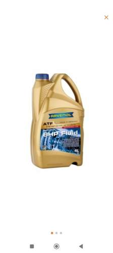

Guten Tag.
Ich wollte bei meinem A6 welche habe ich letzte Woche gekauft.,Getriebe öl wechsel.
Kann mir jemand sagen welches Getriebe ich habe,und ob dieses öl okay ist.
Grüße.

Du hast das 6HP19 Getriebe 09L
Mach keine Probleme, ich wollte nur öl und Filter wechsel.
Ich mache das selbst, bei meinem frontantrieb habe ich schon 3mal gewechselt.
Multitronic Getriebe.
Deswegen frage ob das öl geeignet ist.
Kein Multitronic. Wandler ist richtig. Das Öl legt der Softwarestand fest.

Am sichersten fährst du, indem du nachschaust welche Farbe das alte Öl hat. Und dieses wechselst du dann. Entweder das RAVENOL ATF 6HP Fluid oder das ZF LifeguardFluid 8. Alternativ MANNOL ATF AG55. Aber wie gesagt, vorher schauen welches aufgefüllt ist. Oder ab zum Freundlichen oder den Softwarestand auslesen mit VCDS.

Nur wenn das alte Öl braun ist kannst du das Ravenol verwenden. Eine andere Farbe ist nicht zulässig.
Danke für Info ,aber nach 200000km alle öle sind braun.

Aber ich habe Info bekommen .das ist G060162 8-9liter

Bevor du irgend ein Öl einfüllst und das Getriebe schrottest geh zum Auti Teiledienst und Kauf einen liter (teures) Öl.
Auf der Rechnung steht die Teilenummer und dem Behälter die freigabenummer.
Damit kannst du dann das rest Öl Günstig kaufen!
8HP Fluid ist richtig.
