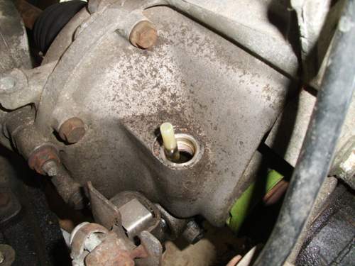

31-dck-seat-getriebe

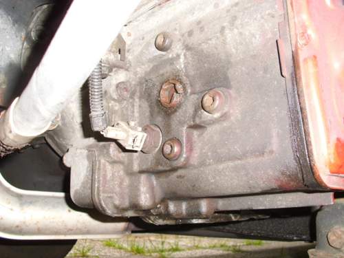

Entweder ablaufen lassen, oder wenn man Pech hat, rutscht die Kupplung, und Getriebe raus. Bei meinem Seat war die Einfüllschraube fest, und verhurt. Da hab ich die 2,5 ltr über den ausgebauten Tachogeber eingefüllt.
1-verhurte-einfuellschraube
