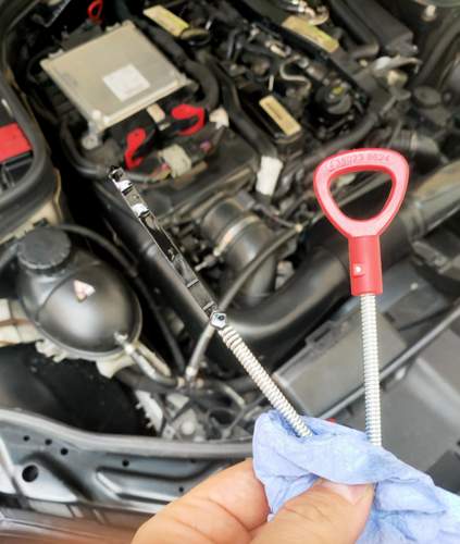

weiss jemand wieviel die Differenz in Litern zwischen Minimum und Maximum am Ölpeilstab des Automatikgetriebes beim C 200 Kompressor mit 5G Automatik 722.6 beträgt? Und welcher Ölstand ist für weiches Schalten am Idealsten? Möglich niedrig, möglichst hoch oder mittig an der Markierung.

So, heute eine halbe Stunde gefahren, 15 Minuten im Stand laufen lassen (böse Blicke der Sonntagsspaziergänger inklusive weil Motor lief). Kurz alle Gänge im Stand gesetzt, dann in P-Stellung gemessen. Stand war wie bereits mitgeteilt leicht über 25 Grad. Mit 150ml Nachfüllen habe ich dann die goldene Mitte zwischen 25 und 80 erreicht. Jetzt sind 7,45l drin (Vorgabe 7,5 bei meinem Getriebe). Die rote Sicherung vom Deckel gesteckt und fertig. Kalt messen habe ich mir erspart. Gebe mich mit dem Ölstand genau in der Mitte vom Messstab im warmen Zustand zufrieden. Danke an all die Tips.
(Auf dem Bild steht die Gradzahl auf der Rückseite vom Messstab, habe die falsche Seite fotografiert : )

Ich frage mal gaaaaanz vorsichtig: Meinst du mit 25 Grad vielleicht den unteren Strich vom 80 Grad-Bereich? Praktisch das Ende des langen Mittelteils? Eher nicht, oder (Foto)?

Dein Ölstand auf dem Foto ist komplett daneben (wenn das Öl überhaupt warm war, was ich bezweifle denn dann wäre die Karre nicht fahrbar) und du hast wohl nicht verstanden wie man den Peilstab anwendet und den Ölstand einstellt? Ist leider nicht wie beim Motoröl. Rat: Fahr besser in die Werke, die können das.

Er hat nicht erneut bei 25° Getriebeöltemperatur gemessen.
Er hat zu dem jetzt gemessenen Ölstand also nach einer 30 Minuten Fahrt + 15 Minuten Standlauf (ungefähr so wie MxD es ihm empfohlen hat) einen Ölstand leicht über der 25° Markierung abgelesen und danach bei der heute hohen Öltemperatur einfach noch zuwenig Öl nachgefüllt.
Der "erckuru" hat bislang einfach nicht verstanden, das er den Ölstand heute nach der langen Fahrt und dem Stillstandslauf bis zu der Mitte der 80° min / max Markierungen hätte auffüllen müssen.

Der gemessene Getriebeölstand war an seinem Messstab bei der 25° Markierung.
Das Öl war heute aber tatsächlich viel wärmer. Also hätte der heute gemessene Öltand bei der höheren Öltemperatur auch höher stehen müssen. Also nachfüllen bis es passt.

Doch dieser Getriebeölmessstab hat diese 2 oder je nach nach Hersteller auch noch mehr Gradeinteilungen. Der Grund ist: Auch Öl dehnt sich bei Erwärmung aus.
