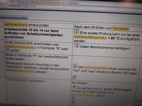

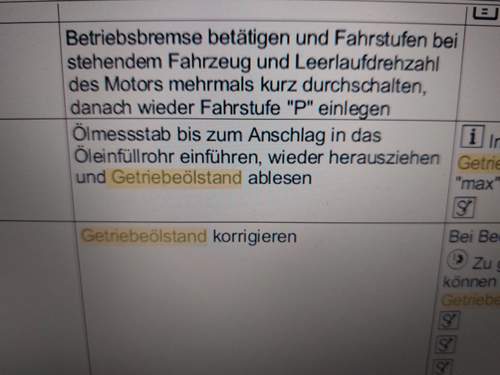

Nach WIS müssen auch bei kaltem Getriebe vor den Messungen mit laufenden Motor die Fahrprogramme durchgeschaltet werden.
Dadurch sinkt dann natürlich auch erst der Ölstand am Messstab.
Das würde dann wenn du es nicht so durchgeführt hast zu deinen Fehlmessungen passen.
Siehe WIS Fotos
5 Gang Getriebe 1/2
5 Gang Getriebe 2/2
Wie da ja steht ist die Kaltmessung eh unnötig. Warm wird eingestellt. Wenn es warm passt und kalt zuviel anzeigt wird wohl keiner was ablaufen lassen...
