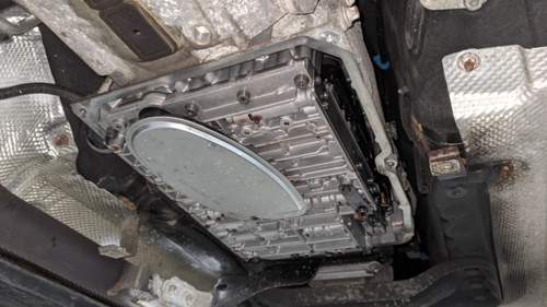

Sag mal, die Abdeckung vom Sichtfenster ist doch bei dir auch eckig, oder?
Die Bilder oben sind doch never ever vom 5 Gang im W204...die sind doch sonstwo herkopiert.
Das sind beim Gang doch 2 eckige normalerweise.

Sind schon fast 4 Jahre vergangen das ich das Getriebeöl gewechselt habe. Nach der Suche nach meinem verbauten 5G Getriebe 722.696 mit der Teilenummer A 204 270 83 00 habe ich gerade das dazu gefunden: https://www.ebay.de/itm/155285403574
In ca.2 Monaten steht mal wieder ein Motorölwechsel an. Dann werde ich gerne ein Foto von der Unterseite des Getriebes schießen und einstellen.
Das bei mir verbaute 5G ist ein 722.640
@Schrauber1221 schrieb am 13. März 2023 um 17:54:42 Uhr:
Das glaube ich dir ja, nur ist die Frage warum dein Bild mit dem runden Stopfen von den eckigen Stopfen abweicht.
Laut EPC hat auch deiner die eckigen Stopfen (Teil 50, 2x) oder den runden Stopfen (Teil 50, 1x):
https://webautocats.com/.../?chasis=20400862P
Mit diesem Wissen lag ich wohl mit der Theorie der immer eckigen Stopfen falsch. Sorry.
Das 7 Gang hat den runden Stopfen (Teil 115 bzw. ohne Zusatzölpumpe bei Start/Stop):
https://webautocats.com/.../?chasis=20404961R
Mein 200k von 2007 mit dem 722.695 hat die 2 Stopfen gemäß Bild.
Hat wahrscheinlich alles nichts mit der Schraube zu tun, wohl aber ob eine Zusatzölpumpe für Start/Stop verbaut ist oder bei Dieselmotoren (?). Demnach käme jeweils ein anderes Gehäuse ab Werk rein.
GA 722.695
@MxD schrieb am 13. März 2023 um 19:56:45 Uhr:
Das interessiert mich jetzt auch.Wenn ich demnächst unter meinem Fahrzeug bin, mache ich weitere Bilder.
Ich schaue später noch nach der Teilenummer.
Ich gebe zu, dass man online meistens zwei eckige Stopfen findet.

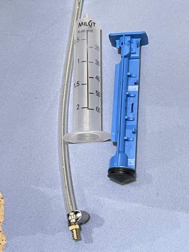

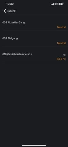

Habe die Tage den Stand kontrolliert und es waren ca. 310ml-320ml zu wenig drin. Schaltprobleme hatte ich aber keine sonderlichen (klar, bei - Graden sind der ersten Schaltvorgänge etwas härter, aber das legt sich auch sehr schnell bzw. auch nicht ungewöhnlich weil ich sehr untertourig fahre um den Turbo zu schonen).
Nach der ersten "Spritze" mit 100ml war der Ölstand zufälligerweise bei 80* min! 210-220ml später dann 1mm über 80*Max. Würde also daraus schließen dass der Bereich 200ml ausmacht (w212 250cdi 2009 722.646).

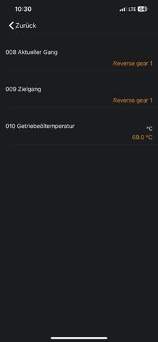

Interessant war auch die um 11 Grad niedrigere Temperatur bei eingelegtem Gang o.O. Habe aber in P gemessen.
Messwerkzeug
Temp
Temps
Temperaturmessung in P ist falsch! die Temperatur ist die vom Kühlwasser!
VORSICHT ! Die Getriebeöltemperatur wird NUR in D oder R angezeigt!
Somit hast du deutlich zuviel Öl im Getriebe!
@ColaMix schrieb am 16. März 2023 um 17:47:56 Uhr:
Sicher? Die Kühlmitteltemperatur war da definitiv 90*+ ?!? Der Lüfter vorne lief ja sogar schon leicht mit....
D.h. die Temperatur aus einer Gangstufe entnehmen und dann in P messen und entsprechend dem Bereich zwischen 25*-80* liniar umrechnen? Bzw. würde ich bei 70* in D und der 80*Min Markierung erstmal nichts falsch machen? Also ca. 200ml wieder absaugen ....
