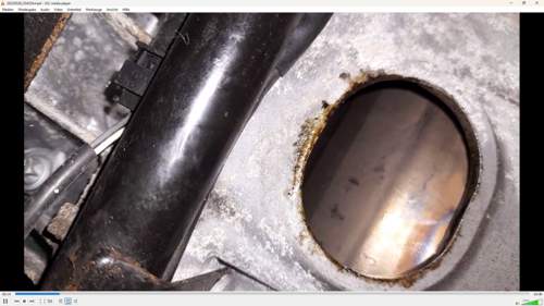

An mein w204 om651 bj2009 mit 5G Getriebe ist eine ölablasschraube vorhanden !
Das sieht aber eher aus wie das Sichtfenster vom 7g, eigentlich das von Schrauber1221 auch :-) (fällt mir gerade so auf).
Eins ist sicher. Du hast hierbei eine Wissenslücke. -)

Danke, aber woran erkennt man ob eine Ölablassschraube am Wandler verbaut ist?
Prüfe selbst nach.Dieses Nachschauen ist durch das Sichtfenster der Getriebeglocke nun wirklich einfach.
Dazu Klappe ab, Kamera an, langsam an der Kurbelwelle drehen,Wählhebelstellung N,Zündung aus.

@Schrauber1221 schrieb am 13. März 2023 um 10:21:56 Uhr:
@MxD schrieb am 12. März 2023 um 21:42:43 Uhr:
Von welchem Motor ist dein Foto? Von dir gemacht oder irgendwo gegoogelt...fangen wir mal so an. Welcher W204 und welcher Motor? Jetzt mal Fakten auf den Tisch.
Übrigens: Du hast keins und jagst andere unter`s Auto weil "da was war"?

Mercedes NL und WIS war aber ursprüngliche anderer Meinung als Du,welcher den Wahrheitsgehalt meines angehängten Fotos auchnoch anzweifelst.
Der Sachverhalt ist einfach..wo Zweifel bestehen ,wird halt geprüft.

Foto ist von mir gemacht von meinem Fahrzeug.
W204 Om651 220cdi bj 2009 5G Getriebe

Genauso ist es. Auch bei unserer 5 Gang Automatik 722.6xx im S204 ist angeblich in dem letzten Offline EPC von 12.19 mit FIN Eingabe eine Ablassschraube im Wandler vorhanden.
Tatsächlich ist sie aber nach meiner Sichtkontrolle nicht vorhanden. Da ich der Erstbesitzer bin, weiß ich auch sicher, das an dem Getriebe noch nie von einer Fremdfirma geschraubt wurde.
