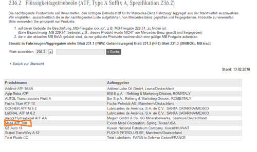

Moin Moin....
Um jetzt nicht noch einen ölthread aufmachen zu müssen.....
Werde an meinem C200D jetzt die hardys / mittellager / (Schwingungstilger?) tauschen...
Getriebeöl hab ich 11.15 bei 694.000 gewechselt auf LM ATF3 und ins Differential ein 75w160 Öl ( ist aus einer Treckerwerkstatt vom Fass gewesen)
da ich nach 81.000 km jetzt die kardanwelle raus nehme kann ich ja gleich wieder neues Öl reinhauen, wo ich schon alles in der Hand hab.
Dem Differential wollte ich ein Castro Saf -xj gönnen. Da werden mir sicher alle zustimmen.
Dem 5g Schalter (der ja letztes mal atf3 bekommen hat ) ein richtiges Schaltgetriebeöl oder hab ich mit Liqui moly atf3 alles richtig gemacht?
Was sagen die ölexperten. Kann ich dem Schalter was besseres antun als atf Öl?
Danke für Meinungen.
@RosenholzC280 schrieb am 22. Februar 2018 um 15:45:30 Uhr Kann ich dem Schalter was besseres antun als atf Öl?
Nein.
(Rot eingerahmt: meine Wahl fuer die beiden Schalter 250TD)
Ciao
Ratoncita
Getriebeoel-atf-mb
