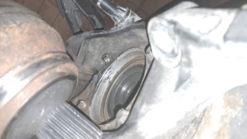

Hallo Liebe 211er Community,
Ich habe ein sehr seltsames Problem mit meinem 211er. Und zwar vor knapp einer Woche war sporadisch auf Fahrstufe D "SBC-Hold" nicht verfügbar. Auf R und N ist es einwandfrei gelaufen. Danach ist es wieder ganz normal gegangen. Dachte es wäre das Wählhebelmodul oder so und habe mir nichts dabei gedacht. So nun am Wochenende ist er in den Getriebenotlauf gekommen auf der Autobahn. Er hat runtergeschaltet automatisch und ist bei 3000 U/min hängengeblieben und schaltete nicht mehr hoch, das manuelle schalten ging auch nicht - es wurde die Gangzahl nicht angezeigt. Habe ihn ausgelesen und im Fehlerspeicher war Drehzahlsensor N3 hinterlegt von der Elekroplatte des EHS. Dachte mir ok, ist die Elektroplatte hin und bin nachhause gefahren. Auf dem Weg musste ich. 1x stärker Bremsen und danach beim beschleunigen hat er auf einmal ganz komisch getan. Er hat runtergeschaltet und irgendwie gebremst oder so. Plötzlich hat ausgeleuchtet ABS und ESP defekt Werkstatt aufsuchen. Habe ihn danach wieder ausgelesen und Raddrehzahl hinten rechts ist unplausibel. Gehe stark vom Sensorring aus. Kann das sein dass die ganze Problematik mit dem Getriebenotlauf etc. mit dem Sensorring zusammenhängt.
Danke für Eure Antworten und Tipps im voraus

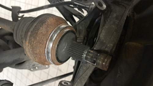

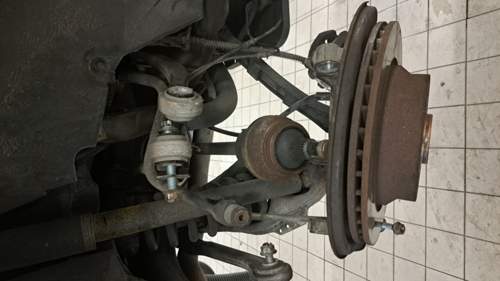

So nun habe ich beide Ringe erneuert und Fehlerspeicher komplett gelöscht. Jetzt fährt er sich wieder angenehm so wie es sein sollte. Alle Helferlein funktionieren ebenso einwandfrei. Nun bin ich gespannt ob er irgendwann mal wieder in den Getriebenotlauf kommt mit der Fehlermeldung Drehzahlgeber N3. Wenn das passiert gönne ich ihm auch eine Elektroplatte vom EHS und dann sollte ich eine Zeit lang Ruhe haben. Ich informiere euch in nächster Zeit darüber.
Hier noch ein paar Fotos von der Reparatur...

Die Ringe sehen ja geradezu gut aus. Meine sind beim Ausbau quasi zu Staub zerfallen. Dafür kam der Fehler anscheinend echt Spät bei mir. (Von wegen machen oft Probleme)
Dementsprechend sind die Lager vermutlich tatsächlich noch haltbar. Die Probleme mit dem Getriebe hatte ich übrigens auch nicht. Habe aber auch vor ca. 30tkm Platine, Ventile , Stecker, Filter etc. zusammen mit einer Spülung ohne Reiniger machen lassen. Läuft gut.

Ja meine Ringe waren nicht mal so schlecht beinander... 🙂. Die linke seite würde locker länger halten sogar aber gleich beide neu und ewige zeit Ruhe dann
