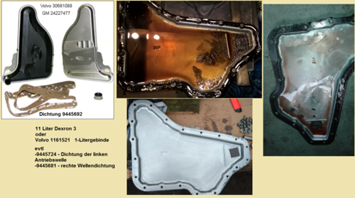

850-SIG ,die Spülung würde ich sein lassen ,
sonst sehen die MV aus wie auf dem Bild 2 !
Stecker reinigen !

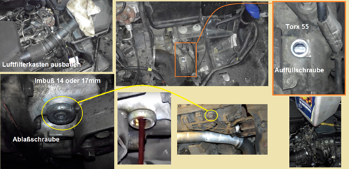

Wenn Du selber den Stecker oben seitlich von der Fahrerseite aus siehst ,evtl nach Ausbau des Luftfilterkastens und mit einer Taschenlampe kann ich Mal ein Bildchen reinstellen!
Evtl könnte sich damit das Problem schon reduzieren !
Auch ein MV Wechsel ,kann im Eingebauten Zustand möglich sein!

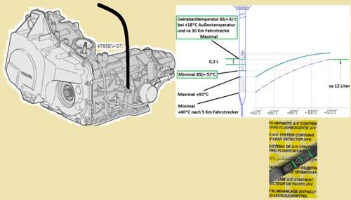

Dieses AT hat ca 12 Liter Dexron2 3 drinn,
Ergo einen riesen Vorrat an Öl .
Erst nach Sichtung der abgebauten Ölwanne ,
sollte man Entscheidungen treffen,
siehe Bilder vorher .

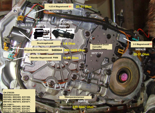

@rosi03677 schrieb am 3. Januar 2019 um 12:53:11 Uhr:
Abends bekomst DU mal 1-2 Bilder worauf es am Stecker ankommt .
Danke, würde ich mich drüber freuen 🙂
falls Du ein Mutilmeter hättest ,
kannst DU auch am Stecker Getriebe die Widerstände
der beiden MV 1-2/3-4 und 1-2 vergleichen ,
ob die Widerstände vergleichbar sind .
nicht das ein MV defekt noch ist !
Das müsstest du mir bitte genauer erklären, ein Multimeter ist vorhanden, aber "MV 1-2/3-4" und "1-2" verwirrt mich ein wenig.

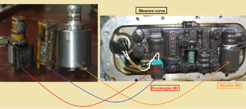

das GM hat viel weniger Magnetventile wie das Aisin drinne und
macht auf Grund der großen ölmenge im AT normal nur Probleme,
bei ausbleibendem Ölwechsel mit klemmenden MV und/oder
einem Fehler im MV der Wandlersteuerung ,Schlupf zu groß !

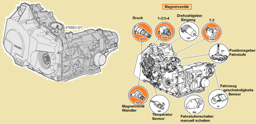

850-SIG
850-Sig,
etwas zum Nachdenken.
Hoffe habe es richtig Zusammengestrickt,
aus vorhandenen Bildern + Anleitung.
MV 1-2/3-4" und "1-2" sind die im Bild zusehenden S1 und S2 Magnetventile,
die die Schaltvorgänge ausführen,
jeweils entweder einzeln oder beide geöffnet oder geschlossen .

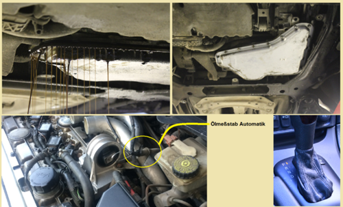

mit den über 7 Litern ,evtl. gibt es da einen Widerspruch .
macht Volvo beim Ölwechsel überhaupt die Ölwanne runter ?
normal machen Sie entweder die Ölrücklaufleitung des AT ab oder
saugen über den Ölmeßstab das Öl ab .
Das würde die bei mir stehenden 11 Liter erklären ,mit Ölwanne ab und
nach einer Instandsetzung 11,9 Liter .
mfg

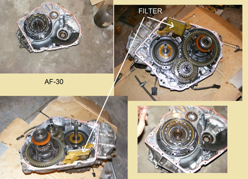

Ein Aisin ,im letzten Bild der schier unzähligen MV habe ich auch mal gemacht .
Geratronic-volvo-s80-oelmessstab
Geratronic-volvo-s80-magnetventile
Geratronic-volvo-s80-von-gm-3
+2

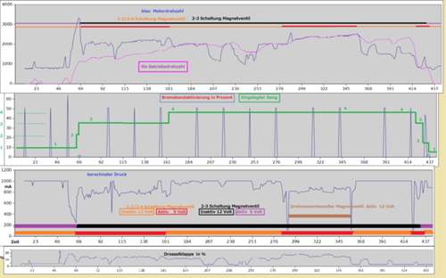

da Du ja Vida und Vadis hast ,
kannst DU ja hoffentlich auch Stellgliedtest,s machen und
die MV ansteuern und Prüfen ob sie hörbar Klicken,mehnrmals !
bei meinem ollen GM geht das ,mit dem OPelCOM !
oder eine Aufzeichnungsfahrt machen und die Daten später auswerten .
mfg

So, vorläufiges Ende der Geschichte:
Ich habe, wie @rosi03677 vorgeschlagen hat, mit Vida den Test der Ventile gemacht. Sie funktionierten alle einwandfrei und klickten vor sich hin. Daher also alles im grünen Bereich.
Ich habe dann gestern die Getriebeölspülung hier in Köln (Hürth) machen lassen. Hat mich 430 Euro + Dichtung und Filter von Skandix gekostet, also ca. 460 Euro.
Ich muss mich bei @rosi03677 entschuldigen: In das Getriebe passten wirklich fast 13 Liter laut Aussage der Werkstatt. Kann das wirklich sein? Ich dachte immer, Volvo hätte den Ölkreislauf erheblich verkleinert, so dass nur noch ca. 7,5 Liter rein passen in das 4T65EV?
Der Meister in der Werkstatt meinte aber auch, dass eine Spülung helfen kann, aber nicht muss. Seiner Meinung nach könnte der Schlupf auch vom Wandler kommen. Hat er damit recht?
