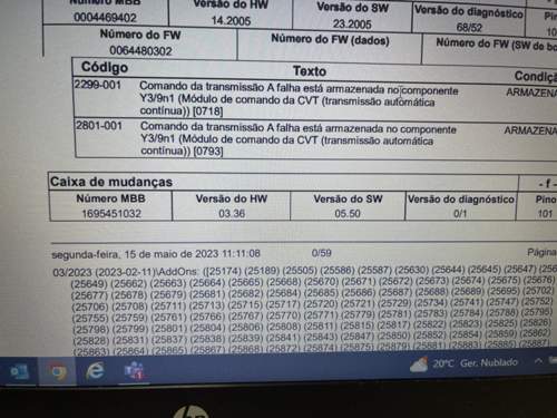

Ist es machbar einen Kurztest (MB) ein zu stellen?
Ich habe nun die Fehlernummern von der Werkstatt bekommen.
Ist leider auf Portugiesisch aber
2299-001
2801-001
Ist das hilfreich für euch?
Wir haben jetzt schon festgestellt, dass der Getriebeölstand niedrig ist.
Dann vielleicht erstmal den Getriebeölstand richtig stellen und beobachten.
Y3/9n1 ist das Getriebesteuergerät. Mehr kann ich da aufgrund mangelnder Sprachkenntnisse leider nicht herauslesen. 😉
CVT

das Problem hat sich leider noch nicht geklärt. Aber mein Mechaniker des Vertrauens hat die Fehler noch einmal neu ausgelesen, und es ist etwas dazu gekommen.
Kann jemand aus diesen Fehlern etwas heraus lesen. Der Mechaniker sagt, die Fühler geben falsche Umdrehungszahlen weiter. Kann das das Zeichen für ein Defektes Steuergerät sein? Am Öl scheint es nicht zu liegen..
Telefoniere 'mal wegen der Fehler mit ABS Steuergeräte in Hannover: https://www.abs-steuergeraete.de/.../
Ich war mit unserer seinerzeitiger B-Klasse in 2017 dort und sehr zufrieden.
