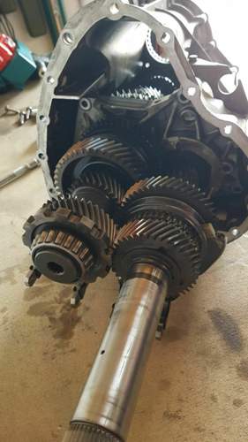

ich hatte vor beim Getriebe von meinen Bruders (Audi Q5 3.0 TDI, GKB: NHC) den Fahrstufensensor zu tauschen.
Als ich soweit war, das ich den Sensor tauschen konnte, hatte sich leider herausgestellt, dass ein Plastikteil (was wohl die Schaltgabel führt) aufeglöst und um die Schaltwalze gekräuselt hat.
Dann war der Fahrstufensensor das kleinste Problem, denn ein Getriebeinstandsetzer hat seine Meinung gegeben und ein Getriebeschaden gesagt.
Ein Zahnrad ist heiß geworden und es ist sehr viel Späne im Getriebe, Zähne von einem ganz Dünnen Zahnrad sind sehr stark abgenutzt (da wo die Zahnräder verschoben werden von der Schaltwalze, die darunter).
Jetzt haben wir uns gedacht, kaputt ist kaputt und wir zerlegen das Getriebe mal ganz und reinigen alles und hoffen, dass es soweit reicht, dass man das Fahrzeug auf dem Hof wenigstens wieder langsam fahren kann.
Jetzt stehe ich aber vor dem Problem das ich die Wellen mit den Getreibezahnräder nicht raus bekomme.
Gelöst sind alle Wellen bis auf eine, diese scheint in einem Lager festgeschraubt zu sein.
Kann mir jemand sagen, wie ich dieses ganze Konstrukt raus bekomme?
Und diese Plastikteile die an der Schaltgabel sind, kann man die beim freundlichen beziehen?
Oder kann man mir jemand sagen, wie man die nennt damit ich danach sonst so suchen kann?
Zur Veranschaulichung habe ich noch mal paar Bilder hinzugefügt.
Welle mit Lager (blau)
Welle die raus soll
Das ganze Konstrukt was raus soll

Die eine Schraube die die Welle scheinbar festhielt ist nun ab.
Das Problem, die Welle ist noch immer fest.
Diese scheint im Lager verpresst zu sein, kann dies vielleicht jemand bestätigen?

Die einzelnen Zahnräder auf der Welle scheinen auch nur mit ein Sicherungsring gesichert zu sein, das stelle ich mir am ende am einfachsten vor.
Für das 6Gang Getriebe habe ich auf Russischen Seiten eine deutsche Explosionszeichnung gesehen, da waren alle einzelnen Zahnräder etc. als Teilekatalog hinterlegt zu sein. Leider habe ich nichts über das 7G DSG gefunden, hat da jemand etwas für mich?
Auf der Seite wurde dieses ganze Konstrukt als Abtriebswellen bezeichnet, leider habe ich so nach bissl googeln nichts gefunden in der Art.

Ja zerlegen kann man die, aber nicht ohne das ganze Konstrukt raus zu nehmen.
Das liegt daran, dass die "Mittelstrebe" von der Gehäuseseite aus noch geschraubt ist, zumindest sind dort noch Schrauben.
Bleibt mir wohl nichts anderes übrig als mich mit dem Instandsetzer auseinander zusetzen und dort speziell mal nachzufragen wie ich die Welle gelöst bekomme.

Hab jetzt die hälfte zum Instandsetzer gebracht, der soll mir die Welle mal auspressen.
Ich sollte die hälfte dann laufe der Woche wieder haben und dann geht es weiter die Wellen zu zerlegen.
