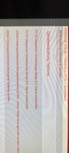

ich hab eine Problem bei meinem Porsche Panamera Automatik Getriebe PDK Baujahr 2012, er bewegt sich nicht mehr, hat vorher auch keine komischen Geräusche gemacht oder aktuell bei zünden des Motors der startet ganz normal. ich kann mit der Schaltung kein Gang auslösen im Kombi zeigt er die Gänge an die ich einstelle, aber Überträgt sie anscheinend nicht ins Getriebe, egal was ich einstelle D oder R er rollt immer leicht an, kann aber auch an der Steigung liegen. Im kombi zeigt er Getriebe störung an. Ich hab in manchen foren gelesen das es der Schaltergetriebesensor ist der defekt sein kann. Hat jemand Erfahrung oder kann hier jemand unterstützen?

Was steht denn im Fehlerspeicher?
Ohne das zu wissen, ist alles weitere wie lesen in einer "Glaskugel".
Hier bitte schön hab ein Bild hochgeladen.
P1732 und P1731 wegsensor schaltstange, Signal unplausibel
