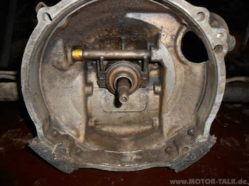

Brauch wieder mal eure Hilfe. Ich will ein anderes Getriebe in einen Käfer (Mexico von 96) einbauen.
Ich habe mir ein anderes Getriebe geholt (Baujahr unbekannt) Jetzt hab ich ein Problem mit dem Ausrücklager... Wurden damals verschiedene Getriebe verbaut?? Da ich an dem alten Getriebe keine Führung am Ausrücklager habe ?? Und an dem Getriebe das ich einbauen will ist eine Führung.. Wer kann mir weiterhelfen?????
Vielen Dank im Voraus:-))

Da hast Du Dir die Antwort selbst gegeben. Es gibt geführte und ungeführte. Brauchst also ein anderes Ausrücklager.
Und eine andere Druckplatte und den passenden Ausrückhebel.
Aber da scheint schon etwas nicht zu stimmen denn normalerweise hat der 96er ein geführtes A-Lager verbaut.
Zudem sollte da ein recht langes Getriebe drin sein.Die älteren Pendelachser sind aber meistens recht kurz übersetzt.
Also auch mal die Kennbuchstaben vergleichen.

Stell mal Bilder aller Komponeten ein.Nicht das da schon mal eine Bastellösung passiert ist und du nun wieder das falsche kombinierst.
Da sollte man mal eben drüberschauen.

O.k kuck mir das morgen gleich an... Das heisst das alte Getriebe ist gar nicht mal so schlecht?? Nur kaputt🙁 Den Ring den du meinst, ist das der kleine Ring wo die welle durchgeht?? So eine Buchse?? 1-2mm. Materialdicke?? Wollte einige Fotos reinstellen aber der Windows 8 ist ja wohl das allerletzte😠 Falls das mit den Fotos trotzdem geklappt hatt: Foto 1= Getriebe das ich einbauen will. Foto 2= Defektes noch eingebautes Getriebe. Foto 3= Druckplatte nach dem Ausbau des Motors.
Ist eines mit geführtem Aurücklager.
Bild 2+3 ist (noch) nicht da.
An der Kupplungs-Druckplatte müsste der Ring entfernt werden, bis nur noch die Lamellen oder die drei Arme der Druckplatte 'nackig' da sind. Nicht ganz einfach, den Ring ab zu kriegen, aber machbar.
