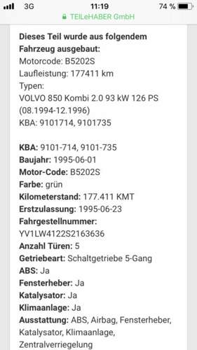

Okay, bin auf der Suche... hab das gefunden, aber eigen2 meinte, dass die von vor ’96 nicht passen(elektrisch). Der Verkäufer meint es passt... trotzdem versuchen?
Die Elektric ist kein Thema bei MJ ab 96, viel wichtiger ist das Kuplungssystem ob der Nehmerzylinder für die Hydraulik innen oder aussen ist. Du wirst schätze ich mal den inneren haben und somit sind die 8 Getriebe uninteresant.
