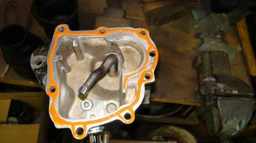

da mir das Axialspiel der Eingangswelle nach der 'Methode flat' doch etwas groß vorkamen, habe ich mal den Schaltstangendeckel abgenommen.
Meine Messuhr für die 'Methode rudi' kommt zwar erst morgen, aber schon mit den bloßen Auge kann man erkennen,
daß das Spiel hinten kaum wahrzunehmen ist. Wirklich nicht mit vorne zu vergleichen.
Im Schaltstangendeckel sind minimale Spuren zu finden (siehe Bild) die schlimmer aussehen als sie sind,
man kann sie mit den Fingern kaum spüren.
Muß man bzgl. der Spuren noch etwas machen?
Schönen Gruß
Patrick
Einlaufspuren sind Einlaufspuren, das sieht man. Hell und geschliffen sehen die aus.
Deine sind ok. Kannste so einbauen.
Nur, ich frage mich, woher du das " etwas zu grosse " Axialspiel hast?
Gucke mal, ob das Lager mit wackelt. Wenn ja, dann kannst Du das auch provisorisch festklemmen und so das Lagerspiel separat ermitteln. Der Deckel hat zumindest auf dem Bild starke Abdrücke. Nimm 800er Papier und ziehe den auf einer geraden Stahl-oder Glasplatte sorgfältig ab, bis die meissten Abdrücke verschwunden sind. Bei den alten Getrieben drückt die Dichtung so halb über das Lager mit drüber. Bei den neueren Dichtsätzen ist das nicht mehr so. Siehe meine eingestelltes Bild (Dichtung ist im Bild schon abgekratzt!). Wenn Du ohne Dichtung arbeitest, reduzierst Du das Lagerspiel automatisch um die Dicke der Dichtung. Voraussetzung ist natürlich, dass das Lager plan mit dem Lagerschild ist. Das kannst Du mit Haar-Lineal oder provisorisch mit Messchieber drüber legen sehen. Kann sein, das untere Lager drängelt, wenn Du ohne Dichtung arbeitest. Dann die Auflagepunkte etwas nachsetzen, so wie im beigefügtem Fräsbild. (Es ist egal, ob das untere Nadel-Lager achsial sich bewegen kann oder nicht) Wichtig ist, dass der Schaltstangen-Deckel nicht kippelt, wenn Du den trocken aufsetzt.
P.S.: Schmiere die Entlüftung oder das Lager nicht mit Dichtmasse zu!

Themenstarteram 13. Januar 2012 um 18:10
@flat:Wenn ich an der Welle ziehe macht es klick-klack, hab mal provisorisch mit eine Fühlerlehre gemessen und bin ganz grob auf 0,3 mm gekommen.
Das Lager sitzt bombig fest und die alte Dichtung sitzt (wie von rudi vermutet) schön teilweise auf dem Lager
(siehe Bild).
Würde am liebsten alles wieder schön sauber machen, mit einer neuen Dichtung versehen und die Kiste zumachen.
Oder wird heute ehr mit Dichtmassen gearbeitet?
Eine Dichtung ist ja Minimum 0,1mm dick, was nicht unerheblich ist. An Deiner Stelle würde ich die 'Old-Version' der Dichtung, die bei Dir im neuen Lagerschild verbaut ist so wieder einbauen. Inkl. Überdeckung des Lagers.!
Ich bin der Meinung: Die halb überdeckte Dichtung bringt eine gewisse Vorspannung, so dass das Lager sich nur sanft bewegen kann. Eine Art 'Stoßdämpfer' ist also die halb überdeckte Dichtung. Die neuere Version der Dichtungen lässt ein bisschen Luft, so dass das Lager arbeiten, bzw. sich einarbeiten kann. Insgesamt alle Versionen mit Dichtung: Original VW Fehlkonstuktion!:)
Was ich sagen will: wenn einmal Luft da ist, dann arbeitet sich das auch ein.
Ziehe den Deckel etwas ab und baue es mit der alten Version der Dichtung wieder ein. (wenn Du eine hast)
Das Spiel an der Eingangswelle hat Dich getäuscht. Die Welle weicht aus und Du denkst, es ist achsiales Spiel. Derweile ist es aber radiales Spiel. Selbiges Problem habe ich auch durch und deswegen auch die Empfehlung für meine Messmethode.

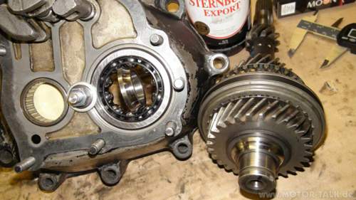

Themenstarteram 14. Januar 2012 um 8:36
die Welle hat exakt 28mm. Das Lager liegt absolut bündig an (entschuldige die Wasserwaage, hatte gerade nichts anderes
in der Nähe liegen).
Hab mal ein Gesamtbild des gesamten Schaltstangenkopfes beigefügt.
Schönen Gruß
Patrick
Da hast Du die neueste Generation der Getriebe, mit der 28er Welle. Ältere Getriebe haben 25er Welle. Das mal als Info.
Jetzt erkenne ich das erst genauer. Die Dichtung klebt am Deckel noch dran und versperrt die Sicht auf die Entlüftung. Wenn Lager+Schild exakt plan ist, empfehle ich die Variante mit alter Dichtung oder ohne Dichtung. Ich bin der Meinung, dass die Presspassung alleine ein achsiales Bewegen des Lagers auf Dauer nicht verhindert. Aufgrund der Schrägverzahnung schiebt es beim Gas geben die Welle nach vorne. Je mehr Power der Motor hat, um so gewaltiger die Kräfte. Das Gegenlager des Deckels ist also nicht umsonst und schon ein Spiel von 0,1mm (Dichtungsdicke) würde unnötige Bewegungen/Kraftstöße zulassen, womit sich das Lager unnütz in den Deckel einarbeitet. Wenn sich nichts bewegen kann, dann auch kein Kraftstoß. So meine Meinung. In meinem Deckel (auf den Bildern) war es bereits 0,05mm eingearbeitet, so dass ich eben neu plante und noch andere zusätzliche Maßnahmen getroffen habe.;)
Vieleicht mit Kanonen auf Spatzen geschossen, aber damals waren meine Info's eben so, dass ich annahm diese Stelle wäre eine allgemeine Schwachstelle, bei Käfergetrieben. Später erfuhr ich mal von einem langjährigen Drag-Fahrer, dass er das Lager noch nie kaputt gekriegt hat.:D
Auch der flatfour erzählte mal, dass er seine angehorteten Lager warscheinlich niee mehr braucht.:)
Mal zur Info: Das obere Lager gibt es nicht mehr. Zumindest nicht in vernünftiger Deutscher Qualität. Ein paar Händler könnte ich noch testen, aber viel Hoffnung habe ich da eigentlich nicht. Allerdings würde ich mir einen derartigen Umbau wie auf den Bildern auch nicht mehr vornehmen. Da bleibt es eben bei alten ausgeklapperten Lagern. Meisstens geht sowieso etwas anderes am Getriebe kaputt, als man denkt.:o
