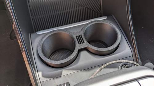

So, Getränkehalter kam eben an mit DHL. Sieht absolut top aus. Die von mir verwendeten Kaffeebecher passen bestens, die 0,5 Liter-Wasser-PET-Flasche ebenso. In die Münz-Schlitze geht alles rein bis auf ein 50 Cent-Stück (egal), auch 2 Euro-Münzen passen. Fehlt nur der BMW-Aufdruck auf der Unterseite, sonst würde es problemlos als "Original"-Ware durchgehen. Vielen Dank!!!! :-)

Das Gute ist, es passt in der Tat auch alles soweit! Seht selber….und jetzt habe ich auch Verwendung für den Platz unter der Armlehne/Konsole. Ist so noch flexibler das Ganze. Normalerweise mag ich den Platz in den Getränkehaltern für Handys/Schlüssel/usw. aber wenn ich Getränke dort abstellen möchte, passt es jetzt auch 🙂 I like!

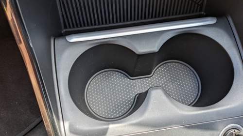

Allerdings der Halter passt bei mir nicht ganz hinein. Scheint irgendwie mit dem Mittelsteg zusammen zu hängen. Ich kann ihn auch nur in einer Richtung einsetzten. Also herumdrehen nützt nicht. (siehe Fotos)
Mein iX1 U11 ist nagelneu vom 26.06.2023

Kann das sein, dass es evtl mit der silbernen Einfassung (siehe Foto) zusammen hängt, die an Deinem nicht dran sind? Lt BMW gibt es nämlich 2 Becherhalter. Du bräuchtest evtl den mit der OE Nr. 51 16 9 479 664.

Das vermute ich auch, allerdings wenn wie bei mir kein silberner Ring vorhanden ist, müsste sich der Halter dennoch zumindest einfügen lassen. Ich befürchte mein Halter hat ohne Ring gänzlich etwas andere Maße ;-(
Ist dann wahrscheinlich der andere Becherhalter. Die OE Nr. die du genannst hast, ist das die Zubehörnummer?
Auf dem Bild sieht es so aus als ob Du kein WirelessCharging hättest; dann untersheiden sich wohl die Teile der Mittelkonsole :-(
