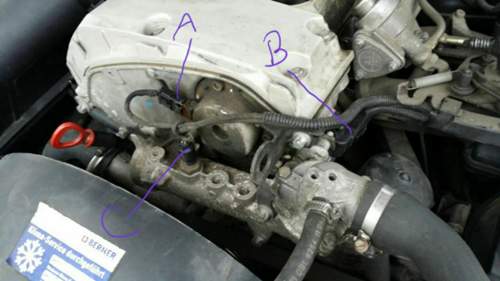

Also Ansauglufttemperatursensor hab ich keinen gefunden. Scheint wohl in dem LMM integriert zu sein bei dem. Unter der Plastikabdeckung am Motor hab ich 3 Stecker gefunden. Einer davon war für die Temperaturanzeige im KI. Da ging gleich der Lüfter an als ich den Abgezogen hab. Bei den Beiden anderen null veränderung. Hatte leider das Messgerät nicht mit. Da einer von den beiden sollte ja für die steuerung zuständig sein oder ? Mal geschaut die gibts ja ganz günstig
Ansauglufttemp-geber hat bei der Gemischbildung keine grosse Rolle , dabei geht es mehr oder weniger um die Luftdichte zumessen , als die Temperatur ansich. KOmmt es beim Beschleunigen zu schwarzem Abgas ? oder sieht man eine Farbánderung der Abgase bei verschiedenen Drehzahlen ?
Nein keinerlei farbliche Abgase. Stinkt aber nach nicht verbrannten sprit. Wenn er kalt ist und draußen kalt dann läuft er wie ne 1. Sibald draußen mehr wie 16grad sind, und die Motortemperatur über 60grad ca dann wirds rapide schlechter, bis hin zu fast keine leistung
