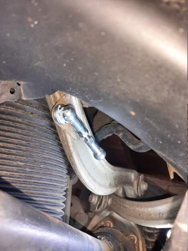

Gestänge Niveauregulierung gebrochen
HI Gemeinde, wie kann ich das Gestänge günstig ersetzen? Kugelgelenk aus Metall? Vielen Dank!

Bei mir hat der Freundliche mal tatsächlich gesagt: "beide Niveausensoren fest", muss getauscht werden. Mit einem entsprechend hochpreisigem Angebot.
Ich hab einfach Auto aufgebockt, Räder ab. Die Sensoren ausgebaut. Dann gemerkt, dass man die Gestänge auch ohne Probleme mit einem Schraubendreher abhebeln kann (vorsichtig natürlich). Dann mit feinem Sandpapier die Kugelköpfe von Dreck und Rost befreit. Gestänge gereinigt. Schmierfett dran, montieren = fertig.
Wenn man nur die Gestänge aushebelt, dauert das keine halbe Stunde pro Seite. Und spart jede Menge sinnlose Kosten. Ich frage mich, warum dies nicht zur Inspektion gehört. :confused:
Ach ja: Man kann ja nur Teile tauschen. Reparieren dauert ja zu lange. Und denken soll man anscheinend nicht mehr bei Markenwerkstätten. :mad:
Die Werkstätten könnten schon, Reparaturen können jedoch aus Haftungsgründen und Gewährleistungsansprüchen schwierig werden.

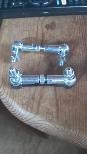

Ich habe nun auch mal nachgesehen. Die Plastikstangen wirken relativ fest und lassen sich von Hand nicht verdrehen. Aber ich wollte die jetzt auch nicht spontan abhebeln ohne Ersatz zu haben (Bruchgefahr). Könnte mir jemand die Durchmesser der vorhandenen Kugelköpfe und die Länge der Plastikstangen (Mitte Kugelkopf zu Mitte Kugelkopf) mitteilen?
So, heute war Reifenwechsel dran und habe mir die Gestänge an der HA mal genauer angesehen. Bei meinem Mopf aus 03/2014 sind die bereits aus Metall. Da hat MB wohl im Laufe der Zeit mal nachgebessert.

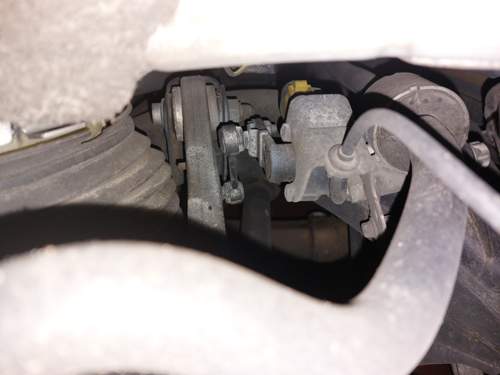

Allerdings habe ich auch einen Sensor an der VA links und der hat noch ein Plastikgestänge. Wenn man die etwas dreht, spürt man wie es in den Kugeln knirscht. Da habe ich jetzt mal Fett dran gemacht und nun flutscht es wieder.

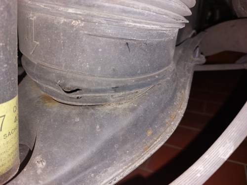

Was nicht so schön ist, ist das Loch in der Manschette des Luftfederbeins hinten links. :(
Die beiden Gestänge... links+rechts...an der HA sind bei mir ebenfalls Metall...an der VA aus Plastik
Trotzdem kann man sie "leichtgängig" halten, indem man ein paar Spritzer...in meinem Fall HHS2000... direkt in die Gelenkpfannen gibt.

Wollte kurz anmerken… wenn diese erwähnten Gestänge gebrochen sind, Ist es ratsam den Sensor eventuell mitzuwechseln .. denn wenn dieser verbogen ist.. stimmt die Höhe später auch nicht.
War bei mir auch so. Nach dem Tausch ohne Sensor hing der Wagen auf der einen Seite etwas unten. Dachte zuerst Airmatic platt. Habe aber dann denn verbogenen Halter vom Sensor entdeckt und versucht wieder gerade zu Biegen. Ohne Erfolg erst nach Tausch vom Sensor war er wieder auf gleicher Höhe.
Wenn jemand Höhenunterschiede hat.. checkt mal die Halter der Sensoren.. merkt man nicht sofort..

Mal eine bescheidene Frage. Wie prüft ihr das Gestänge vom Sensor? Im eingebauten Zustand? Da lässt sich das doch nicht bewegen.
@Aynali schrieb am 17. April 2022 um 06:43:44 Uhr:
Drehe das Gestänge nur um die eigene Achse. Eine Bewegung des Sensors im eingebauten Zustand ist natürlich nicht möglich.

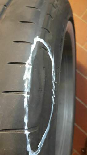

Habe jetzt Ende Mai mal einen Termin zur Kalibrierung der Niveauregulierung an der HA gemacht, da mein Wagen nach dem Abstellen hinten links immer etwa 5 bis 10 Millimeter höher steht als rechts.
Der Reifen hinten links sah ja nach dem letzten Sommer auch nicht mehr so schön aus, da auf der Innenseite komplett abgefahren.
Ob das nun an den Sensoren liegt oder irgend etwas anderes an der HA im Argen ist, werden die mir dann in der Werkstatt bestimmt sagen. Hoffe mit der Kalibrierung ist es erstmal getan.
.. die Beschädung seitlich am Reifen hat sicher nichts mit der Niveauregulierung zu tun, denke auch nicht mit dem Fahrwerk oder Spur/Sturtz Einstellung, da ist sonst was passiert.
