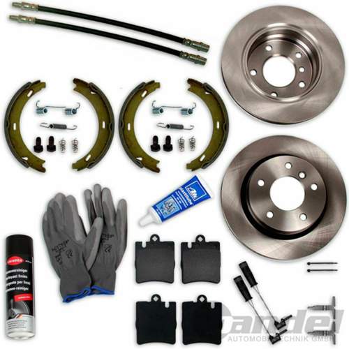

Das passiert öfter als man glaubt. Durch die relativ seltene Nutzung der Feststellbremse insbesondere bei automatik Fahrzeugen. Da hilft nur Scheibe runter und nachsehen
Die Feststellbremse ist eine separate Trommelbremse „in der Mitte“ der Bremsscheibe.
Deshalb mal dort hinfassen, ob diese Bremstrommel unnatürlich warm ist
Hier ein Bild zum besseren Verständnis:
Feststellbremse
Nach einer längeren Überlandfahrt, mit festgeklemmten Handbremsbacken, wäre auch die Scheibe unnatürlich überhitzt. Da Trommel und Scheibe aus einem Stück Stahl bestehen würde sich die Hitze auf das ganze Teil ausbreiten. Insofern könnte man einen eklatanten Temperaturunterschied zwischen linker und rechter Seite feststellen.

Da die Bremsen komplett gewechselt wurde frage ich mich ob die Teile der Handbremse da dabein sind? Die Handbremse nutze ich nie.
