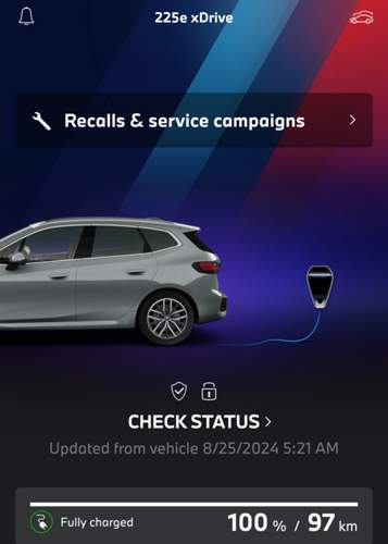

Hoffentlich kriegen sie diesmal auch den Bremssystem Recall Hinweis, der zwei Monate lang nach dem Eingriff in MyBMW mich immer wieder beim starten des APPs begrüßt! 🙁 (siehe den beigefügten Screenshot)
Welcome screen
