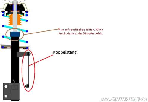

Sondern die Vorderachse am Astra F meiner Frau. Da gibt es von der rechten Vorderradaufhängung immer einen hörbaren Anschlag, wenn man auch nur über die kleinste Bodenunebenheit (Kanaldeckel, Trennfuge im Asphalt o. ä.) fährt. Als ob da irgendetwas aufeinander schlägt was nicht aufeinander schlagen sollte.

Da würde ich sagen das der Stoßdämpfer odere die Koppelstange ihn ist.
Mit "Koppelstange", meinst Du da die Spurstange?
Werde die Kiste wohl mal aufbocken müssen und an den einzelnen Teilen wackeln, ob sich da etwas bewegt.
Habe mal ein Bild von Kurt genommen.
Dom-daempfer-federlager-umgebung-a
Danke, jetzt weiß ich auch was eine Koppelstange ist. ;-)
Werde ich auch mal daran wackeln. Die Koppelstange scheint aber ein eher leichtes Teil zu sein. Vom Klang her würde ich auf ein Bauteil tippen was entweder selber recht schwer ist oder durch hohes Gewicht belastet wird. Federbein, Querlenker oder so.

Täusche dich nicht. Habe erst am Freitag die Koppelstangen bei meinem getauscht und die ganzen Poltergeräusche waren verschwunden. Schau Dir die Lager der Haltepunkte/Schrauben der Koppelstange an. Meine war regelrecht aufgerissen.
Danke, werde ich drauf achten.
