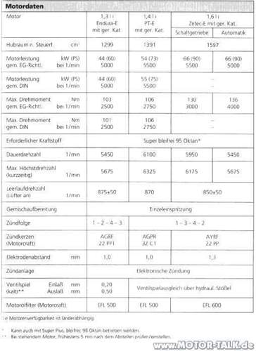

Also nach den Unterlagen hast Du Hydros (siehe Anlage). Und den Ölwechsel würde ich auch machen, aber erst nach dem richtigen zusammenbau.

Und Ventile kann man (muss man) irgendwie einstellen (können), egal wie.
Motordaten
