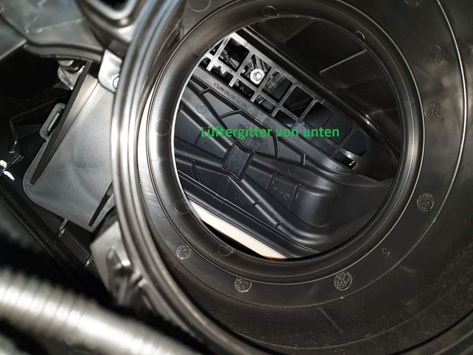

Guten Abend,
Jetzt war ich gerade dabei, die Windschutzscheibe zu reinigen.
Ich habe mir auch Baumblätter unter der Haube angesehen.
Nun habe ich diesen Beitrag schon einmal gelesen und nun herausgefunden wo die Baumblätter hineingehen können.
Auf beiden Seiten gibt es 8 größere Öffnungen und nur auf der linken Seite ein großes Gitter.
Auf Foto 1 sieht man ein Stück Blatt, das ich auf Foto 3 gerade noch entfernen konnte.
Die 8 größeren Öffnungen sind tiefer in die Abdeckung eingearbeitet und können so
den Durchtritt größerer Blätter ermöglichen.
M.vr.gr. Anne
