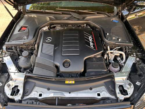

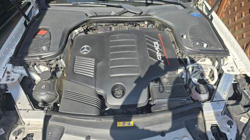

Moin, kann es sein das der Öldeckel offen ist? Ich kenne das Geräusch nicht. BG Stefan
Sind die Abdeckungen links und rechts abgenommen?
Bild #211501538
Also hier habe ich jetzt garnix abgenommen und öldeckel und so weiter alles sitzt schön fest
