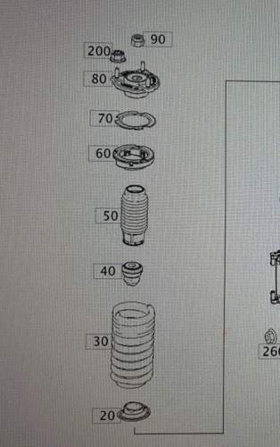

Federlager oben, vorne. Fett drauf und gut is.
Hast da ein Foto?
Meiner macht auch so hässliche Geräusche. Hört sich an wie ein uraltes Federbett . das wäre ja mal super, wenns mit bissle Fett erledigt wird.
Ist der Domlager damit gemeint? Federbeinstützlager?
@Ganzgenau schrieb am 10. August 2022 um 22:22:19 Uhr:
Pos. 80
Feder213
Ja Domlager. Vom radkasten zu erreichen

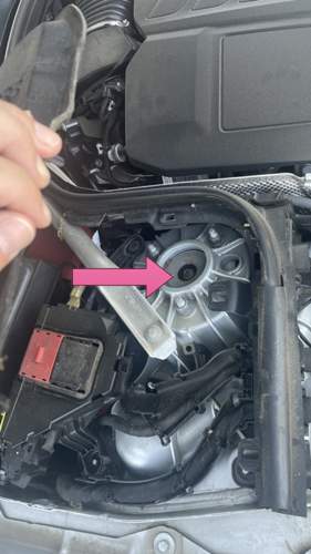

So, habe WD 40 da oben mal reingesprayt! Kein Plan ob das was bringt.
Dom
WD40 löst Fett auf bzw. wäscht es aus. Besser wäre z. B. Sprüh-Silikonöl gewesen.
@Centrino schrieb am 11. August 2022 um 19:11:05 Uhr:
Falsche Seite? Ich dächte, es müsste von unten ("vom Radkasten zu erreichen"😉 gefettet werden. Da oben ist ja nix, was sich bewegt beim Federn. Oder lieg ich falsch?
