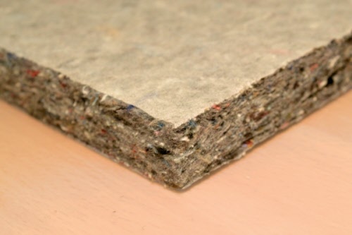

Hab bei mir sozusagen das halbe Auto zerlegt, um mit Alubutyl nachzudämmen. Dabei bin ich auch auf verbautes Dämmvlies gestoßen.
Zwischen der Innenverkleidung und dem Außenblech war in diesem Hohlraum bereits Dämmvlies "verbaut". Hat so ausgesehen:
http://www.hellsound.de/contents/media/l_innenraumdaemmung_20.jpg
Kann mir nicht vorstellen, dass das besondere Eigenschaften hatte. Verbaut deshalb in Anführungsstrichen, weil das Dämmvlies einfach nur quadratisch ausgeschnitten war und in diesem Zwischenraum lag. War also weder irgendwo festgeklebt noch anderweitig befestigt. Das kann sich somit während der Fahrt frei bewegen.
Ob das Teil tatsächlich zur Geräuschdämmung gedacht ist, ist fraglich. Ich vermute viel eher, dass durch solche Maßnahmen mit billigen Mitteln das Hohlraumvolumen zwischen Innenverkleidung und Außenblech verändert wird - Stichwort Lautsprecher und Resonanzvolumen.
Gibts scheinbar in diversen Onlineshops auch in flammhemmender Ausführung. Mir wär das dann irgendwann mal zu aufwändig. Alubutyl ok, dann klappert wenigstens nichts mehr. Das Gesamtgeräuschniveau im Fahrzeug abzusenken sehe ich aber als sportliche Aufgabe mit wenig Aussicht auf wahrnehmbaren Erfolg.
