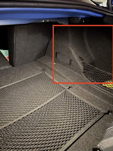

Ich habe es so gemacht: jemand hat sich an den Kofferraum mit dem Gewicht angelehnt und dann hat es begonnen zu "zwitschern" ab 0:07 hat sich die Person entfernt (sein Gewicht) und plötzlich ist nichts zu hören.
https://youtu.be/TXuTVogFix4

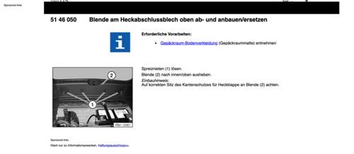

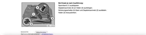

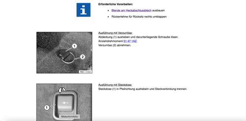

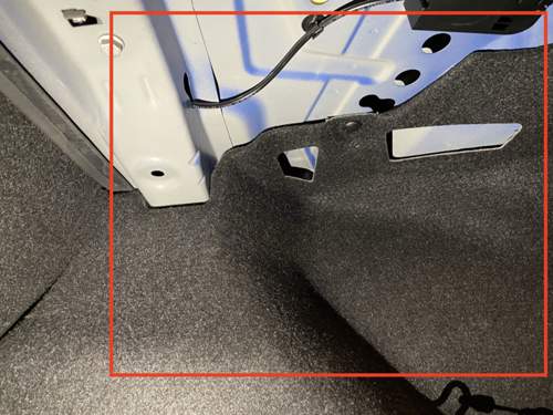

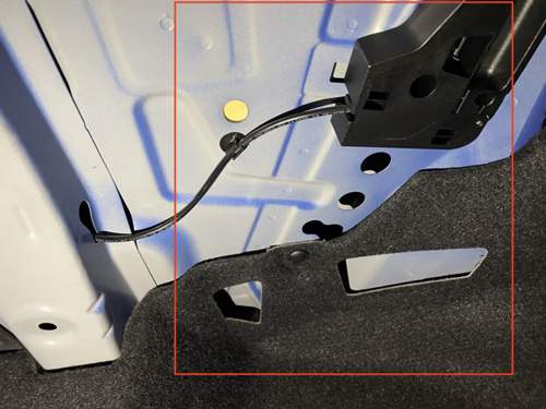

Jemand war dann drin im Auto (Beifahrerseite) und ich habe Kofferraum geöffnet und an folgenden stellen sehr gut das "zwitschern" gehört. (Siehe Fotos)

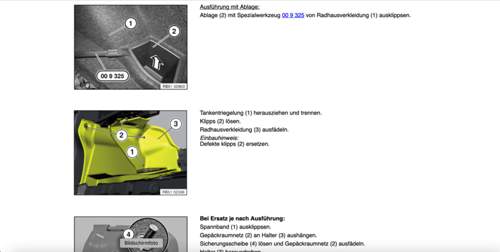

Weiss jemand, wie kann ich die Innenverkleidung im Kofferraum abmontieren, wie auf den Fotos markiert?
Foto1
Foto2
Foto3
Moin
guckst Du in den Bildern
grüße
Gepäck1
Gepäck2
Gepäck3
Vielen Dank @leptoptilus die Bilder sind klein, auch wenn ich es in neuem Fenster öffne. Hast du ev. grössere Bilder/ oder direkt ein Link wo zu finden?
Danke
Moin
so besser?
anklicken und unten auf die Lupe!
lg Jürgen

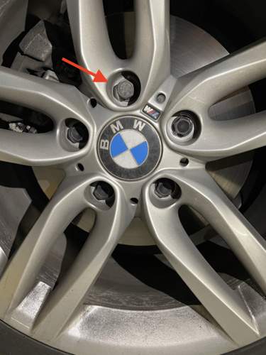

Ergänzung:
Ich weiss, ich nerve, aber dieser Geräusch bringt mich um.

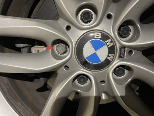

Ich habe mir nochmals die Reifen angeschaut und die Schrauben. Ich habe festgestellt, dass hinten rechts (eben diese Seite wo das Zwischern zu hören ist) alles Schrauben gleich sind.
Vorne Fahrerseite = zwei verschiedene Schrauben.
Vorne Beifahrerseite = eine andere Schraube
Hinten Fahrerseite = eine andere Schraube
Hinten Beifahrerseite = alles gleiche Schrauben.
Das kann doch nicht normal sein, oder? Ich möchte morgen zum Mechaniker, welcher die Räder gewechselt hat, aber bin nicht sicher ob das normal ist ??
Auf dem letzte Foto sind alle Schrauben zu sehen, die ich für Sommerfelgen benutze.
Foto1
Foto2
Foto3
+2
mmhmm, da sind wohl an den Winterrädern mit Serienschrauben die Felgenschloß-Schrauben gegen normale Schrauben getauscht worden. Nicht schlimm, solange die Länge gleich ist.

Da stellt sich aber die Frage, kann es sein, das deswegen die Geräusche kommen 🙄 .
Ich werde trotzdem zu dem Mechaniker fahren, er soll die Schrauben tauschen. Möchte ja nicht umsonst x hunderte von Euro ausgeben damit die Autogarage die Ursache sucht.
Habe ja Termin in zwei Wochen und die haben gesagt "werde probieren aber ohne Gewähr, dass die tatsächlich den Fehler finden"
nein, das glaube ich eher nicht.
Rainer
Zumal hinten rechts ja die Originalschrauben verbaut sind!
Dumme frage ich nehm für Sommer und Winterreifen die gleichen Schrauben !warum Verschiedene ?
