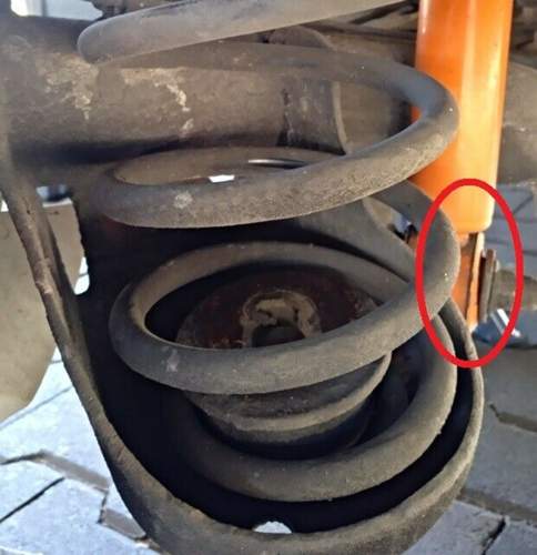

Habe mal wieder ein geräusch an meinem C70 (Ach wie ich geräusche liebe 🙄 )
Einige kennen ja wahrscheinlich mein geräusch-theard hinten links von damals wo es dann doch nicht hinten links herkam. aber ich schwöre, diesmal ist es wirklich von hinten links 😁 kann es reproduzieren.
Also es kommt irgendwo von der radaufhängung her beim auf und abfedern. beim fahren hört man es glaube ich gut durch den kofferraum.
manchmal beim rangieren auf unebenen straßenbelag und rückwärts ist es ziemlich laut.
wenn ich per hand am kofferraum hoch und runterfeder hört man es von irgendwo aber es ist nicht so laut.
stoßdämpfer und domlager kam vor nicht so lange her alles neu vor 2, 3 jahren...
habe nochmal alle verschraubungen geprüft, alles fest.
unters auto gelegt und so ziemlich an allem gerüttelt was es zu rütteln gibt.
es kommt wohl nur beim auf und abfedern.

Ich habe es oben glaube ich schon mal geschrieben: Es ist nicht egal, wie die Feder von der Drehposition her sitzt. Es ist eine bestimmte Einbauposition vorgesehen, und nur in dieser (a) sitzt die Feder richtig, (b) lässt sich die untere Halterung korrekt montieren.
Leider hilft ein Vergleich mit der anderen Seite nicht wirklich, da die Federn und Halterungen nicht spiegelbildlich sind, alle Federn sind z. B. rechtsdrehend.
Bei mir (damals das Problem schlagender Geräusche) war es so, dass sich die linke Feder offenbar mit der Zeit aus der korrekten Position herausgedreht hatte. Sie saß sogar sichtbar schief. Nach Korrektur war hinten wieder Ruhe und ist es bis heute.

Mir ist noch die Befestigungsmutter vom Stoßdämpfer gerade etwas komisch aufgefallen. (Siehe Bild)
Was meint ihr ? Sieht bissi schepp aus

Schon probiert die nachzuziehen? 🙂

Ich hatte das vor monaten mal im verdacht aber habe das jetzt vergessen genauer zu überprüfen....
Oder schaut des nur so aus weil der wagen hochgebockt ist ?!

Also bei mir liegen die Muttern an. Aber was ist das braune Zeug im unteren Federhalter?
@opel-infos
ich glaube das ist ne Rost-Dreck Kruste.
