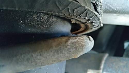

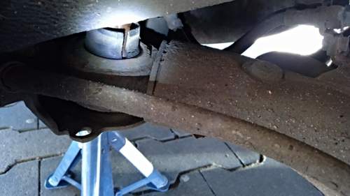

ich habe mich heute bei der milden temperatur mal auf die suche gemacht , habe das auto hochgebockt hinten und mal paar fotos geknipst
Leider wusste ich nicht wie man feststellt ob die feder verdreht ist, weil ich nicht wirklich sehen konnte wo das ende der feder ist unten. nur auf der rechten seite konnte ich das ende der feder irgendwie erspähen.
an den federn ist an diversen stellen schon der mantel abgesplittert, auch ein größeres stück oben.
es gibt auch an der linken feder eine "schleifsprur" (siehe foto), es sieht so auf als ob es unten an dem runden teil schleift, aber wo ich das auto wieder runtergelassen habe ist die schleifsprur aber sehr weit entfernt, da muss es eigentlich schon ordentlich einferdern bis es da drankommt?!
und wie gesagt, wenn es draußen bitterkalt ist hört man das geräusch am lautesten. jetzt hört man es nicht (15 grad)
habe auch fotos der lagerungen gemacht.
vielleicht könnt ihr mal euer geschultes auge über die fotos werfen, falls die brauchbar sind.

Fotos 17-19: Müsste der untere Haltekonus nicht viel tiefer sitzen?
Kann mich auch irren.
Hmmm
Sieht man eigentlich ob die Feder richtig sitzt ?
Kann ich so leider nicht sagen.
Was meinen die anderen?
