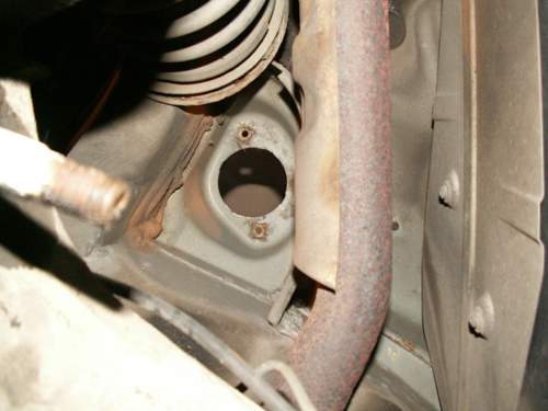

In dem Video sieht man ganz Deutlich das die Feder der Hinterachse merklich Richtig viel Spiel hat, die meine ich liegt unten auf einer art ''Gummiteller'' auf. Wenn dieser defekt ist, kann das unter Umständen solche Geräusche verursachen.

Ich bin mir zu 95% sicher das es dieser ''Teller'' ist, der unten auf der Achse in der Federaufnahme liegt.

Moin, sehe nix von sich oberem Teller bewegend.
Es sind ja 3 Geräusche - das Schaben, wenn einfedernd ..... das "tick"-Artige - wenn wieder hochfedernd ..... dann "tock" - wenn aus oberem "Wendepunkt" wieder zurück.

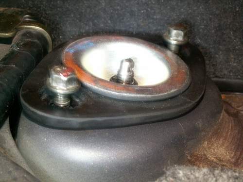

Die Stossdämpfer wurden mal getauscht ? Und seither erst die Effekte ? Wie wäre es, wenn die Domlager/Schrauben etwas Spiel hätten bzw. deren Gewinderand am Durchgangsloch schaben (tick/tock .. = rauf/runter) bzw. "links/rechts" gegen den Lochrand dort 'dengeln' 😕
Mal die entsprechende Bodenplatte rausbasteln und die Lager da oben 'observieren'.🙄
(... und wieso Federspanner für die HA-Federn ? )
