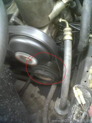

Danke, danke liebe Freunde. Ihr hattet mal wieder recht - alles schlimme kommt von der Klimaanlage.
Sobald ich auf EC schalte, kommt das Geräusch weg, und wenn wider auf Normalstellung ist es gleich da.

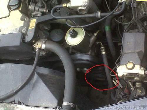

Und noch etw hab ich festgestellt: das Geräusch kommt gleich wenn sich eine der mehreren Rollen anfängt zu drehen. Um genauer zu sein - siehe Foto.
Dass es etw mit der Klimaanlage zu tun hat weiß ich jetzt. Aber was genau kann der Fehler sein ind wie teuer kommt die Reparatur?
Bild-1
Bild-2
Ganz klar,das ist die Antriebsscheibe vom Klimakompressor.

Hast Du schon mal eine Wartung der Klima machen lassen......evtl. ist zu wenig Kühlmittel (ist auch Schmiermittel) im Systhem und der Kompressor läuft dann trocken.....und geht sehr schnell in die Knie....das wird sehr teuer.
Mach es dann in der Werkstatt Deines Vertrauens..ca.50 -70€
Das der Kompressor etwas Geräusche macht ist ja nicht so schlimm.
Meiner macht schon seit 3 Jahren leichte Klackergeräusche wenn er komprimiert.
Ausserdem zischt es leicht, wenn das Gas im Verdampfer expandiert.
Ein neuer kostet ca 1000.-
So lange die Anlage gut kühlt kommt da nichts neu.
Hast ja Recht,solangedie Kühlung funktioniert ist es ja gut.
Aber alle paar Jahre eine Wartung sollte schon drin sein.
Das Wichtigste daran ist ja das die Anlage wieder aufgefüllt wird bis sie voll ist.
Kühlmittel, korrekt : Kältemittel schmiert absolut nicht! Der Kältekreislauf hat eine eigene Ölfüllung welche durch das Kältemittel im Kreislauf verteilt wird, leider füllen die meisten Werkstätten nach einer Undichte nur Kältemiitel nach und kein Öl, aber durch die Undichte fehlt dem System Öl und danach ist der Ölstand nicht mehr korrekt, neulich kam sogar jemand zu mir dem hatten sie einen neuen Kompressor montiert, aber leider hat niemand Öl aufgefüllt.... er hats überlebt aber seine Haltbarkeit dürfte wohl sehr gelitten haben!😕 Ein funktionierender Kältekreislauf benötigt die Klimawartung definitiv nicht, denn er sollte dicht sein und kann kein Kältemittel verlieren, ansonsten hat er eine Undichte die beseitigt werden muß! Die gesündeste Lösung zum finden einer undichte ist das abdrücken mit Stickstoff, denn die Kontrastmittelzugabe setzt die Schmierfähigkeit des Öls herab und mir ist kein Kompressorhersteller bekannt der eine Freigabe des Mittels zu seinem Öl gegeben hat, daher ist die Garantie dann futsch!

Sagt mal, ihr Profis... Kann das komische Geräusch daher kommen, dass die Spannung am Riemen einfach nicht mehr genügt z.B. wegen defekter Spannvorrichtung?
Warum ich eigentlich drauf gekommen bin:
Ich war noch damals, in März, bei einer MB Fachwerkstatt. Da hat der Techniker lange reingeschaut und gesagt, dass es womöglich wegen der Spannung der Riemens währe. Und meinte noch, ich soll den Wagen mal vorbeibringen, damit die es genauer anschauen können. Hab ich natürlich net gemacht. War viel zu beschäftigt, brauchte das Auto und bin dann noch für zwei Wochen verreist etc.
Außerdem Kühlte er brav und das Geräusch war mir wurscht.
Warum ich jetzt wieder drauf gekommen bin - plötzlich kamen da noch ein paar Probleme dazu: neben dem Geräusch überhitzt der Wagen gerne.
Und - das schlimmste - jetzt gibt es noch eine unregelmäßige Elektrospannung im ganzen System. Heißt - das Licht am KI blinkt (nicht bis zum ganz ausgehen, wird aber heller-dunkler im halbe-Sekunde-Takt. Bei größeren Drehzahlen - schneller). Scheinwerfer - das selbe. Innenbeleuchtung - das selbe. Und zwar nur bei laufenden Motor. Apropos - der Motor läuft auch ungerade...
Da kommt man unfreiwillig auf den Riemen... oder was schlimmeres 😕
Deswegen auch die Frage über die Riemenspannung.
Bringe den schönen Zweitürer Monatgs-Dienstags eh zur Werkstatt. Würde aber gerne mal eure Qualifizierte Meinung wissen. 😉
Liebe Grüße aus dem sommerlichen Wien
Max
Du könntest die Lichtmaschine prüfen laßen - wenn deren abgenudelte Lager beginnen zu blockieren, dann kann es zu diesen Effekten kommen - fass mal Deine lichtmaschine nach einer Fahrt an ob sie heiß ist - Dann wäre das Prob durch eine andere Lichtmaschine beseitigt.
Viel Glück
ob der riemen zu lose ist kann man leicht prüfen. einfach mal an einer freien stelle den riemen verdrehen. mehr als 90grad darfs nicht werden. Die servolenkung müsste dann aber auch ärger (schwergängige stellen mit quitschen) machen, da sie am meisten leistung braucht. Wenn der riemen nicht zu lang ist spannt beim m111 der spanner selbst nach.
Wenn die lima flackert ist entwerder öl oder schmutz auf dem kollektor, die kohlen sind runter oder eine diodenplatte hat sich verabschiedet (3phasen drehstrom).
Dabei gleich mal den spanndämpfer und die spannrolle prüfen. Bei den keilrippenriemen nur originalware kaufen, mit allen anderen hatte ich nach kurzer zeit probleme (laufgeräusche) bekommen.
Gruß Stefan
Jap, ist die Lichtmaschine.
Auf jeden Fall haben sie es so gesagt.
Seit Montag steht er jetzt in der Werkstatt. Heut haben sie die alte Maschine zerlegt im Versuch sie zu reparieren (habe die Mechaniker dazu überredet um wenigstens etw. zu sparen 🙄 )
Die haben aber nichts offensichtliches an den Kohlen gemerkt.
Also kommt jetzt eine neue von "Hella" rein. Für knapp 400 Euro mit Arbeit 😠
P.S. Die Frage mit dem Klimakompressor bleibt noch offen... Aber soweit dieser noch kühlt, werde ich keinen neuen zulegen.
