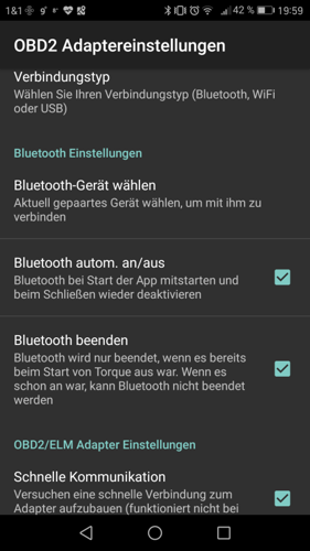

Die Position ist bei mir immer an.

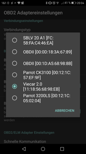

Und oben unter Bluetoothgerät wählen (siehe Screenshots) musst Du noch Deinen Adapter auswählen. Zumindest daran hat es bei mir am Anfang gehapert.
Billo1006

Ich habe das gleich nochmal probiert, hat aber nicht hingehaun. Bei mir steht unter Verbindungseinstellungen/Verbindungstyp nur Bluetoth, Wifi und USB. Und da kann ich nichts ändern nur zwischen den dreien wählen und Bluetoth ist angewählt. Die 16 Pins die Corsa 3 beschrieben hat sind auch alle da (danke dafür).
