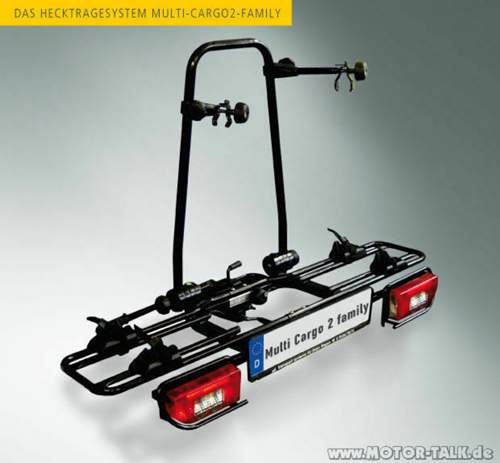

Ich habe einen Fahrradträger für die Anhängerkupplung und überlege eine Gepäckbox für diesen anzuschaffen.
Von Hersteller direkt (MFT) gibts keine, bliebe noch das eine Universalmodell das es scheinbar gibt (Klick).
Von der Befestigung nicht so wirklich überzeugt (einfach 4 U-Förmige Gewindestangen, mittels denen die Box am Träger befestigt wird, Löcher muß man auch selber entsprechend bohren) habe ich mal etwas in diversen Foren umgesehen.
Da gibt's Eigenbauten aus Alu-Boxen oder sonstigen Kunststoffboxen.
Von der Befestigung her kommt das wahrscheinlich auf's gleiche raus. Zwei Spanngurte würde ich so oder so noch rübermachen.
Bevor ich mir da jetzt weitere Gedanken mache, würde ich gerne mal wissen wie hier die Gesetzeslage ist.
Stützlast, Traglast des Trägers sowie vernünftige Ladungssicherung ist klar. Jetzt gibt es unterschiedliche Meinungen darüber was auf Fahradträgern Transportiert werden darf.
Die einen sagen, das ist Ladung, völlig egal was da drauf ist. Die anderen sagen der ist nur mit Fahrrädern geprüft und auch nur dafür freigegeben. Eventuelle Boxen haben eine Typprüfung für genau einen Fahradträger.
Zumindest letzteres kann man für die Universalboxen ja ausschließen.
Wer kann mir hierzu was sagen?
Hab ihr soetwas in Benutzung? Wenn ja, was genau?
Danke.

Zumindest seitens Produkthaftungsgesetz gibt es die Beschränkung, dass der Hersteller nicht haftet, wenn sein Produkt nicht für den bestimmungsgemäßen Gebrauch verwendet wird. Diesen bestimmungsgemäßen Gebrauch muss der Hersteller aber definieren.
Wie aber schon vorher angedeutet: Das ist eine Frage der zivilrechtlichen Haftung zwischen Dir und dem Hersteller. Was der Gesetzgeber dazu sagt: keine Ahnung. Meiner Meinung nach müsste es aber so sein, dass es den Gesetzgeber nicht juckt, wenn alle allgemeinen Vorgaben für Ladung (Kennzeichnung von über die Fahrzeugumrisse herausragende Lasten, Maße, Beleuchtung, Kennzeichen nicht verdeckt, Ladungssicherung etc.) eingehalten werden.

Die Systemlast ist auch abhängig von der zulässigen Stützlast der Anhängerkupplung.
Ich hab jetzt bei meinem nachgesehen
Systemlast / Stützlast (kg)
30 / 50
55 / 75
65 / 85
80 / =>100
Ab 45 kg Systemlast ist auch eine Zugentlastung vorgeschrieben.
Ich kann 3 Fahrräder laden, der Träger ist aber ausbaufähig für 4 Fahrräder. Da ist dann eine Zugentlastung notwendig.

Ich verstehe nicht, was die ganze Raterei hier soll?
Die zulässigen Lasten (pro Fahrrad-Aufnahme, Gesamttragfähigkeit, Eigengewicht) finden sich in den Unterlagen, zum Teil auf dem Typenschild. Wo man nur etwas aufpassen muss, dass das Gesamtgewicht von dem Träger (Ladung plus Eigengewicht) nicht höher sein darf, als die zulässige Stützlast der AHK bei Trägernutzung, ggf. mit zusätzlicher Stütze mehr.
Meiner kann max. 4 Fahrräder, max. 25 kg pro Fahrrad, max. 60 kg Zuladung, Eigengewicht knapp 21 kg, aufrüstbar bis 30 kg je Fahrrad, ausrüstbar mit Gepäckträger anstelle der Fahrradträger.

"„Anhänger“ ein Fahrzeug auf Rädern ohne eigenen Antrieb, das dafür konstruiert und gebaut ist, von einem Kraftfahrzeug gezogen zu werden;"
Nur mal so dazu was die EG als Anhänger definiert. Bei den Trägern gibt es weder eine Achse noch eine eigene Zulassung, Anhängerbeleuchtung noch sonst etwas das sie den Anhängern zuzuordnen sind. (2007/46/EG).
Sie sind schlicht Ladungsträger, da sie vorhandene Kennzeichen und Beleuchtung verdecken müssen sie nach §49a Abs. 9a die entsprechende Beleuchtung tragen von dem Fahrzeug dessen Beleuchtung sie verdecken usw.. §10 Abs. 9 regelt das Wiederholungskennzeichen für Ladungsträger.
Ladungsträger ungleich (Anhänger)-Sportgeräteträger. ;-)
