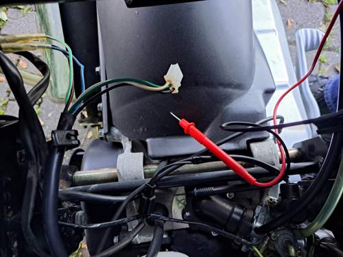

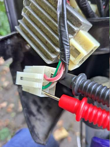

So, habe jetzt alles gemessen und hier sind die Werte mit Bildern. Bin mir unschlüssig, ob es die LiMa ist, aber eigentlich bleibt nichts anderes übrig.
Spannung Batterie 10V, wenn Roller aus. 9,4V, wenn Roller an
Stecker vorne
Lichtstrom (grün/rot): 10,8V Leerlauf, 53V Vollgas
Batteriespannung (rot/weiß): 19,4V Leerlauf, 19,4V Vollgas
Mit angeklempten Spannungsregler
Batteriespannung (rot/weiß): 9,2V
Lichtstrom (grün/rot): 0,2V
Keine Veränderung bei Vollgas, Lichtstrom fällt aber ab
Lichtmaschine
Ladekabel (weiß) 17,3V im Leerlauf, 47V bei Vollgas
Lichtstrom (grün/rot): 13,7V im Leerlauf
Wenn ich die Werte mit denen aus dem Handbuch vergleiche (https://www.atu.de/.../IC5064_reparaturanleitung_spin.pdf, Seite 15-5, 15-6), dann kommen sie mir etwas niedrig vor. Gerade die Werte von der Lima. Andererseits scheint der Spannungsregler zu funktionieren, warum brennen dann trotzdem die Lampen durch?
Jetzt kommt ihr.

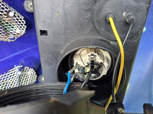

Allerdings ist mir eben beim Einbau der vorderen Birne ein Missgeschick passiert. Die Verkleidung mitsamt der Fassung ist abgerutscht und hing am Roller. Dabei ist das schwarze Massekabel aus der Halterung raus. Konnte es wieder rein stecken, vermute aber, dass da irgendwie ein Teil fehlt. Denn die Lampe leuchtet nicht. Erst, wenn ich das Kabel in der Fassung auf Metal halte. Leider finde ich bei google kein Fotos, wie die Verkabelung am Halter aussieht oder ob da irgendwie ein Plättchen oder ähnliches fehlt. Im Handbuch steht auch nichts. Könnt ihr helfen?

Der weiße Draht ist der Ladespuleneingang, welcher vom Generator kommt. Bei der Messung muß selbstverständlich der Wechselspannungsmeßbereich (AC V) am Multimeter eingestellt sein, genau wie es 'Kodiac2' absolut richtig geschrieben hat. Ob der Regler zu diesem Zeitpunkt an- oder abgesteckt ist, das hat mit dem einzustellenden Meßbereich nichts zu tun.
Der einzige Draht am Reglerstecker, bei dem zur Messung der Gleichspannungsmeßbereich eingestellt wird, das ist die rot-weiße Leitung, welche gegen den schwarzen Draht (Masse) bei stehendem Motor die Batteriespannung von 12,x Volt DC anzeigt und erst bei laufendem Motor unter der Voraussetzung eines funktionierenden Ladesystems auf über 13,x Volt DC ansteigt. Die Ladespannung darf selbst bei Höchstdrehzahl des Motors (Vollgas) nicht über 14,5 Volt DC ansteigen.
@RollerfahrerX schrieb am 22. September 2023 um 15:07:58 Uhr:
Nein, laut dem Youtube Video wird bei eingesteckten Stecker Gleichstrom am Multimeter eingestellt. Ergibt ja auch Sinn. Nichts anderes kommt aus dem Spannungsregler.
Die grün-rote Leitung (Lichtwechselstrom) am 4-Pin AC/DC-Reglergleichrichter ist als Eingang und Ausgang zu betrachten. Bei abgestecktem oder defektem Regler funktioniert das Fahrlicht nämlich problemlos, bis die Drehzahl des Motors und damit die produzierte Wechselspannung zu hoch wird; genau dann tritt ein funktionierender, angesteckter Regler in Aktion und begrenzt die Lichtwechselspannung auf 13,5 Volt AC.

so eben ist der neue Spannungsregler angekommen. Im Standgas erreiche ich unter der Einstellung "Wechselspannung" am Multimeter folgende Werte:
Weißes Kabel 28V
rot Grünes Kabel 28V
rot weißes Kabel 26,7V
Habe jetzt mal die Lampe angeschlossen und Gas gegeben. Ergebnis: Lampe brennt nicht durch. Dort lag vermutlich der Fehler. Danke euch! Endlich leuchtet das Ding und brennt nicht nach fünf Sekunden wieder durch.

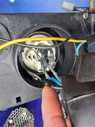

Jetzt habe ich noch ein anderes kleines Problem. Beim Abnehmen der Verkleidung ist mir das Massekabel an der Fassung irgendwie raus gerutscht und ich vermute, dass ich dadurch was verloren habe. Denn wenn ich das Kabel wieder in die vorgesehene Verbindung stecke (s. Fotos), dann passsiert nichts. Ist ja auch logisch, denn in der Verbindung ist nichts als Plastik. Gehört da irgendwie noch ne Steckverbindung zu oder so? Habe auch dem Boden nichts gefunden. Wenn ich das Kabel an das Metal der Fassung halte, dann leuchtet die Lampe komischerweise.
https://de.aliexpress.com/item/1005002841659759.html
Da habe ich auf Bild zwei etwas gefunden. Der Nippel des Massekabels scheint irgendwie rum gebogen zu sein, wenn ich das richtig sehe.
Erledigt! Der wird da eingehängt. Werde ich ausprobieren.

@RollerfahrerX
Du liest die Beiträge nicht aufmerksam durch und hältst dich nicht an die Messungen, welche in diesem Auszug aus dem Reparaturhandbuch von ATU beschrieben sind.
Bei der Messung zwischen dem rot-weißen und dem schwarzen Draht (Masse) muß der Gleichspannungsmeßbereich (DC V) eingestellt sein und die erwarteten Meßwerte habe ich dir doch hier ausführlich beschrieben. 🙁

PS: Immerhin hast du den Kabelschuh für den Masseanschluß am Lampensockel wieder richtig eingesteckt. Das ist schon mal ein kleiner Schritt für den Einstieg in die Rollerelektrik. 😉
