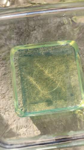

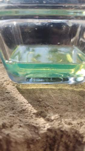

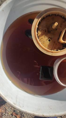

Habe gestern mal so gedacht, ob Diesel ein Ablaufdatum hat und ja das hat es. Im gleichen Moment habe ich mich erinnert, dass díe 2 Fehlercodes 4698, 4699 schon vorhanden waren , als ich vor 5 Jahren das Fahrzeug gekuft habe. Enenfals alle Fehler, was mit dem steering Angel Sensor zu tu hat.
Hier mal Bilder von heute vom Diesel was ich aus dem Tank rausgenommen habe und frischen diesel im Vergleich. Wie viel %Ist der Schmutzige Diesel dafür veranteortlich?
1000205083
1000205084
1000205082
auto steht seit 2 jahren was erwartes du, alle flüssigkeiten motoröl,kraftstof,auspuff anlage usw. hat bestimmt auch kondeswasser angesammelt mach doch erstmal vernünftige wartung und auf betriebstemparatur kommen danach schauen ob fehler hat oder nicht
@iso98783 schrieb am 29. November 2024 um 17:57:23 Uhr:
Motoröl gewechselt, Motoröl, Ölfilter, Luftfilter, Inyektoren gereinigt und neue Gummidichtungen und O Ringe. Warm gelaufen ist er schon und da verursacht er mehr Rauch und er stinkt zum vertecken(alle Mosquitos tot). Wo ich wohne ist es immer Sommer Tagestemperatur 28-38 grad nachs 18-10 grad.
Frage war ob alter Diesel den Rauch verursacht. Fehlermeldungen gibt es keine neuen, alles was vor 5 Jahren drin war ist jetzt au drin. Kommt nur noch der alte Diesel oder díe Inyektoren in Forage.
