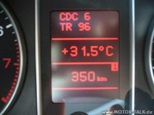

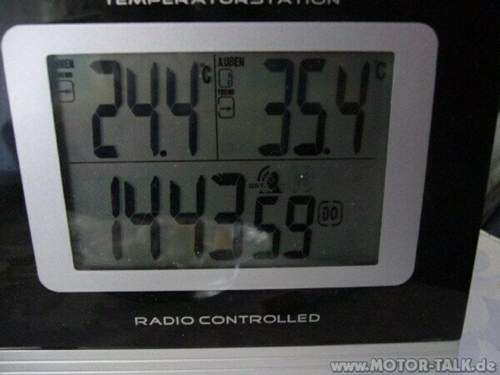

heute am evt. heißesten Tag des Jahres schau ich schon mal genauer aufs Thermometer.
Was mir auffällt: Ich messe am FIS etwa 4 Grad weniger als mit einer normalen Wetterstation.
Normalerweise ist meine Wetterstation (made in Germany) recht genau und ich habe dort in 5 m Höhe 35,4 Grad gemessen. Im FIS dagegen nur 31,5.
Alles im Schatten.
Zeigt das Fahrzeug-Außenthermometer zu wenig an oder meine Wetterstation zu viel ?

Langsam mit den Pferden - es gibt fast keine schwierigere Messgröße als die Temperatur.
Die Temp. kann schon an verschiedenen Stellen im gleichen Raum um mehrere Kelvin schwanken, außerdem brauchen die meisten Thermometer einige Zeit, um sich an die Umgebungstemperatur anzupassen, also diese richtig zu erfassen. Und schließlich ist die Temperatur extrem selten konstant, sie befindet sich in aller Regel gerade im Steigen oder Fallen, selbst in Klimaräumen.
Heißt im Klartext: Nicht nur braucht man ein geeichtes Referenzthermometer, sondern auch konstante Temperatur in unterschiedlicher Höhe, damit man Messreihen durchführen kann, denn ein Thermometer kann eine bestimmte Temp. sehr genau messen, und eine andere sehr ungenau, wenn der Temperaturgang nicht null bzw. linear ist.
Das 8E-Thermometer ist immer starken Einflüssen ausgesetzt, weil es zu nah am Boden ist, zu nah am Motor bzw. anderen sich erhitzenden Teilen und weil es nicht ausreichend gegen Sonneneinstrahlung geschützt ist (wie auch in einer Blechkiste?).
Ergo: Selbst wenn das 8E-Thermometer noch so genau kalibriert ist, ist jede genaue Messung wie jede ungenaue quasi Zufall, weil sie abhängig ist von den gerade einwirkenden systematischen Umgebungseinflüssen von außen (Sonne, Motorlauf, Bodentemperatur).
Ich gehe davon aus, dass das 8E-Thermometer unter optimalen Bedingungen bei mittlerer Temp. ca. +/- 0,5 Kelvin genau ist, denn es ist sehr einfach auch billige Thermometer genau herzustellen.

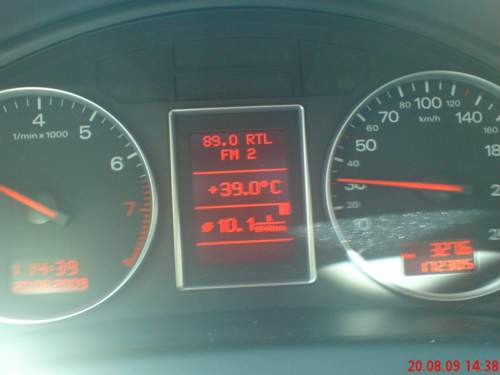

wie kommst du denn jetzt auf 39 Grad ?
Ich muß gleich nochmal runter zum Auto, hab jetzt draußen geparkt😎
ich glaube der Fühler sitzt unter der Motorhaube (beim 2.5er ist doch ein Kombifühler Luft-/Kühlwassertemp.), da denk ich das der BC automatisch ein paar Grad abzieht. Also das FIS wird nie so genau sein wie eine Wetterstation.

Ich bin auch grad mal ans Auto.Außentemperaturanzeige im FIS 33.5°C. Gemessene Außentemperatur mit Präzisionsthermometer Greisinger GTH 175/Pt 33.4°C.
Scheint also recht genau zu messen!

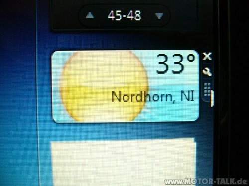

Auf dem PC (Vista) hab ich jetzt 33 Grad. Offizielle Wetterstation ist 3 km von mir entfernt.
Mein FIS zeigt immer noch 31,5 Grad an.
Dann hätte ich 1,5 Grad Abweichung.
Es werden also im FIS immer paar Grad abgezogen ?
P1020950aussentemperatur
so wie es aussieht zeigt mein FIS ca. 2 Grad zu wenig an 🙁( bei Temperaturen über 30 Grad)

ich hatte den Wagen draußen stehen und es waren 33-34 Grad. Meine Temperaturanzeige im Audi blieb nach mehfachem Ein-und Ausschalten der Zündung bei geparkten Zustand immer auf 31,5 Grad.

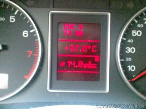

--- dann bin ich losgefahren und in den ersten Kilometern stieg das Thermometer auf 36-37 Grad, also diesesmal sogar ein paar Grad höher als die Wetterstation (warscheinlicch weil die Motorhitze mit einwirkt)
Das höchste war bei mir heute 37 Grad (Foto)
