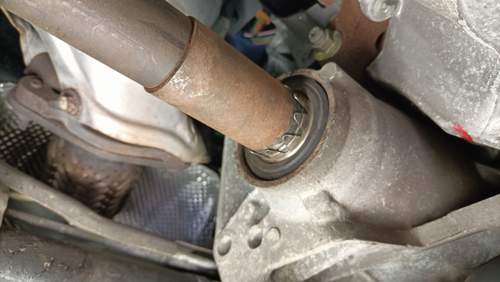

Hallo! Unser Scenic blieb gestern ohne Vortrieb stehen. Diagonse: Die rechte Gelenkwelle (Zwischenwelle) ist am Getriebe / Differenzial aus der Verzahnung heraus gerutscht. Meine Fragen:
- Kann man die Zwischenwelle einfach aus dem Diff heraus ziehen?
- Wie wird die Zwischenwelle im Differenzial fixiert? Seegering?
- Was muss man abbauen um die Welle heraus zu ziehen?
- Ist beim Einbau der Welle am Getriebe etwas besonders zu Beachten?

Den Wellenstummel kann ich ein paar Millimeter rein schieben, dann greift die Verzahnung wieder.

Dann kann der Fehler vermutlich am ATW-Gelenk Radseite liegen!
has Du die Wellebereits schon getriebeseitig ausgebaut? bei mir war das im Gelenkstück, das auf den Wellenstummel aufgesteckt war die Verzahnung rund.
irgendwie schreiben wir aneinander vorbei. Radseitig ist doch außen am Rad. da geht die Welle durch dei Nabe und wird außen mit einer Mutter gehalten. innen ist dann Getriebeseite Da schaut ein Stummel aus dem Gehäuse heraus, dieser Stummel ist feinverzahnt und da steckt doch die Antriebswelle drauf, da war bei meinen die Verzahnung ausgeleiert.

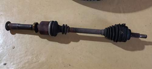

Liebe Leute! Vielen Dank für Eure Hinweise! Da ich mir nicht sicher war, wie die Welle mit dem Getriebe verbunden ist, habe ich das Auto zur Renault Werkstadt gebracht. Das Ergebnis war erschütternd! Die Antriebswelle gibt es bei Renault nicht mehr. Sie könnten versuchen, Ersatz im freien Markt zu bekommen, aber nicht sicher. Wenn es klappt, kostet das mit dem Austausch ~500€, wenn der Getriebe - Wellenstummel kaputt ist muss ein neues Getriebe eingebaut werden, kostet 3000 - 4000 €. Daraufhin habe ich das Auto wieder mitgenommen.

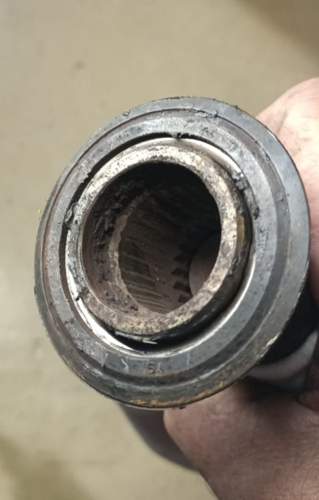

Lange Rede, kurz Sinn: Ich habe die Welle ausgebaut, die Steckhülse zum Getriebestummel ist 'zahnlos'. Der Getriebestummel ist okay. Neue Welle bestellt, gibt es im freien Handel komplett ab 65 - 105 €. Zeitaufwand für Ausbau 1,5 h, Einbau eher weniger.
Übrigens: Ein überholtes Austausch-Getriebe kostet im freien Markt 400 €! Mit dem Preis hätte sich das für dieses Auto auch noch gelohnt! Aber nicht die 3-4k € bei Renault!
Zahnlose Antriebswellen-Steckhülse

Du hast den Wellenstummel bestellt und bekommen aber die Gelenkwelle hat die Gegenverzahnung. Diese ist auch ausgeschlagen, wenn du es auch nicht denkst. wenn diese nicht mit erneuert wird, schlägt die Verzahnung, ob man will oder nicht wieder aus, wei sie durch das Genuckel auf der alten Welle auch in mitleidenschaft gezogen wurde. Ein Trost: Es kann sein, daß ein 20 jahre altes Auto sowieso nicht mehr lange lebt. Rost findet man eigentlich keinen. aber es gibt auch noch andere Verschleißpunkte.
