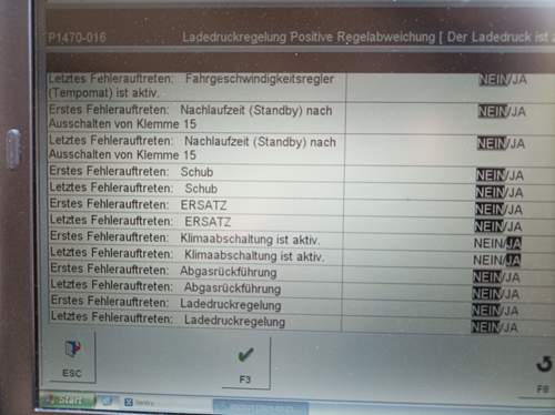

Moin,
nach der Winterpause lief mein 270 gut. Seit gestern macht sich allerdings ein vehementer Leistungsverlust bemerkbar. Nach Start geht's eigentlich immer gut, manchmal auch durchgehend bis zum Ziel. Dann aber kommt der Motor nicht in die Pötte, man schafft es bis zum Ende der Beschleunigungsspur maximal auf 70. Vmax dann 145, gefühlt fehlen 100ps.

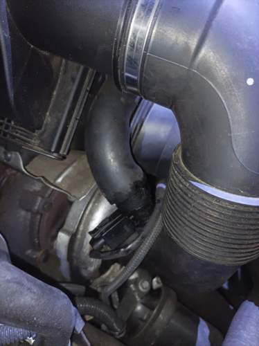

Kein rußen. Aufgefallen ist mir ein ziemlich öliger Schlauch rechts vorn am Motor, auch der Stecker war verölt. Ventildeckeldichtung sah auch ölig aus, kann allerdings auch nur außen dran lang gelaufen sein.

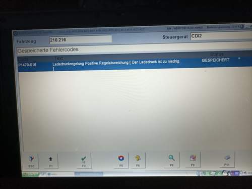

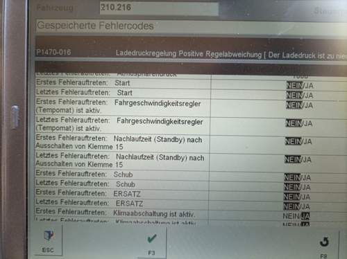

Fehlermeldungen im KI bekomme ich nicht. Nach Fehler löschen, fahren und wieder auslesen wird mir der 1470-016 angezeigt.

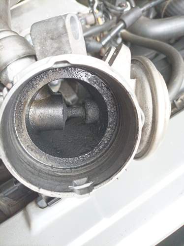

Also den öligen Schlauch/Stecker werde ich reinigen. AGR hatte ich vor 30/40 tausend draußen und gereinigt, war auch nicht so stark verschmutzt. Im Zusammenhang mit defekter EKAS wird dann ja eigentlich auch immer erwähnt das das Auto rußt, das macht meiner nicht. In welche Richtung kann ich ermitteln, gibt es in der SD Prüfungen die den Defekt klar erkennen lassen?
270 cdi, BJ 00(cdi2), LL 118tkm

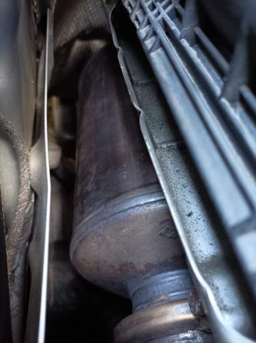

Ich habe da auch noch ne Frage. Bei mir ist zwar kein Partikelfilter eingetragen, auch hätte ich die gelbe Plakette aber was ist das für ein riesen Topf direkt nach dem Turbo unter dem Luftfiltergehäuse? Ähnliche Symptome gibt es ja auch verstopften Rußfilter?

du wirst nicht umhin kommen einige Istwerte anzuschauen.
LG
Ja, Drallklappen habe ich mir auch schon gedacht, ist ja aber nicht mal eben umgesteckt.
LMM habe ich schon liegen , Versuch macht kluch...

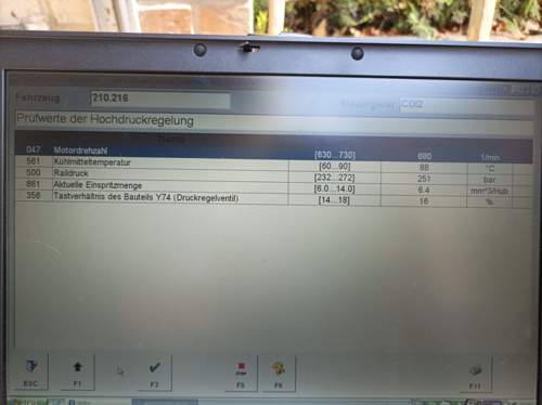

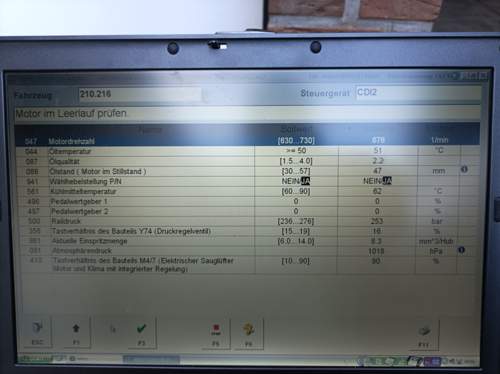

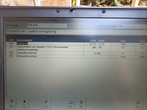

Vorhin nochmal ausgelesen und einige live Werte angesehen.
Sieht soweit unauffällig aus.
Erstmal Fehler gelöscht und trotzdem dem LMM getauscht.
in den Auswertungen sehe ich soweit auch nichts.
Unterdruck, Taktfrequenz etc sieht gut aus.

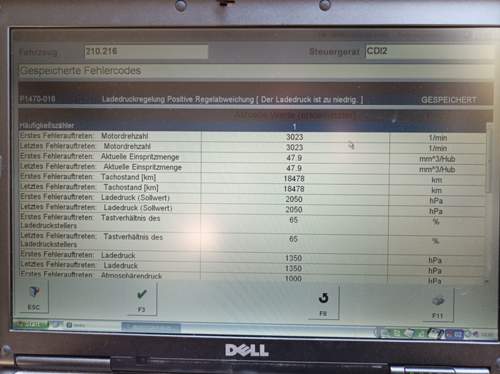

Update, Fehler ist letzte Woche einmal und dann auch heute mit dem Camper wieder aufgetreten. War ja lange Ruhe, ich vermute aber nur wegen meiner Reinigungsorgie.
Durch Zufall bin ich aber auf einen Beitrag im ML Forum auf eine weitere Fehlerquelle gekommen. Ein fehlerhafter Ladedrucksensor verwirrt das MSG und das gibt dann kein Ladedruck frei. Also habe ich den rausgenommen, war leicht ölig, und habe einen neuen eingebaut.
