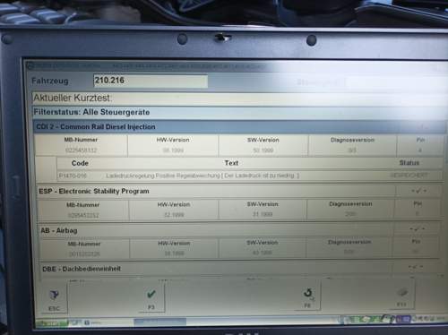

Fehlermeldungen im KI bekomme ich nicht. Nach Fehler löschen, fahren und wieder auslesen wird mir der 1470-016 angezeigt.

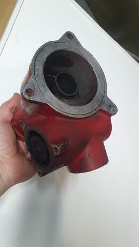

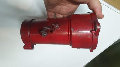

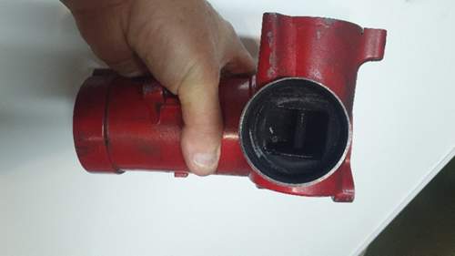

Hast bei den beiden mal geschaut, ob die dicht halten?
Auf der Seite wie im Foto reinpusten oder Flüssigkeit rein und schauen, ob es absackt.
Du meinst ob das AGR zum Abgas richtig abdichtet?
Was ist das für ein Bauteil?
Ja genau. Das hat bei mir nicht mehr ganz abgedichtet.
Das ist das AGR vom 320CDI
Das Foto zeigt dein Eingang vom Wärmetauscher also da wo das Abgas in den Ansaug eingeleitet wird.
Hier noch Fotos aus anderer Perspektive.
Ohne Druckdose zum Ansteuern und ohne Drucksensor.
Okay danke. Muss ich aber auf nach den Urlaub verschieben. Im Moment ist ja ein neues AGR von pierburg drin, da würde ich annehmen daß das dicht ist, aber man weiß ja nie.
Testen könnte ich das Alte, dann hätte ich zumindest einen Anhalt ob es daran liegen könnte...

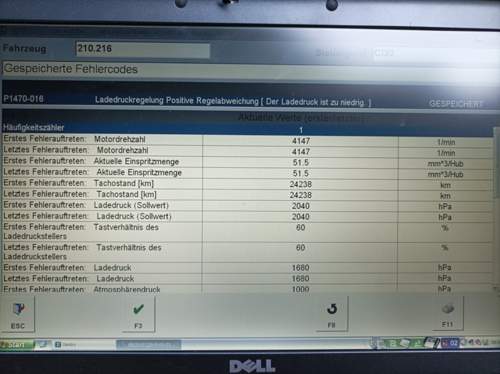

Ausgelesen, Ergebnis unten.
Liegt es vielleicht am getauschten Ladedruckfühler?
