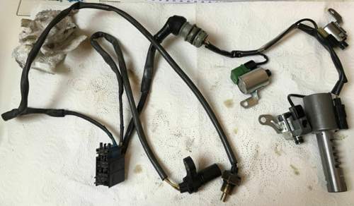

So, diese Woche aus einem AT-Getriebe im Lager erst mal die Solenoide und den Kabelbaum ausgebaut, durchgemessen und für gut befunden.
Die Solenoide S1, S2 und TCC sind in Neu zusätzlich aus den USA auf dem Weg zu mir.
Sorgen macht mir noch der STC-Solenoid, nach Volvo-Angaben ist der auf den Valvebody kalibriert, ich hoffe das der nach gründlicher Reinigung/spülen mit Bremsenreiniger wieder funktioniert. Leider finde ich nirgends eine Info ob der Valvebody vom 10V beim Turbo passt...

Ja, einer der Fehler war dann verschwunden, ein anderer hielt sich hartnäckig. Erst der Tausch des Getriebesteuergeräts hat das Problem endgültig behoben.
Uff - das STG gewechselt :-/
