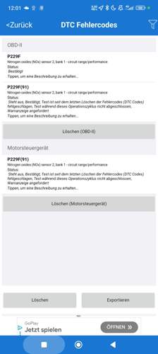

Bei mir hat es heute als ich losfahren wollte die gelbe motorkontrollleuchte angezeigt. Allerdings waren keine Meldungen im bordcomputer. Ich habe dann den Motor einmal gestartet einen Gang eingelegt und nichts negatives feststellen können. Als nächstes habe ich meinen Carly Adapter angesteckt und mit der Car Scanner App die fehlercodes ausgelesen und gelöscht. Hier hat es mir eine extrem lange Liste mit fehlercodes angezeigt welches ich aber nur auf Tests bezogen haben, war eventuell ein Fehler in der App danach der Neuinstallation keine fehlercodes mehr nach dem Löschen vorhanden waren.

War bei mir auch so! Carly gab irgendwelche nichtssagende Fehlermeldungen und beim richtigen auslesen in der Werkstatt stellte sich das als ein fehlerhafter NOx Sensor raus.

so heute nach ca 170 - 220km seit dem letzten fehler ist heute wieder die Gelbe MKL angegangen. ausgelesen, scheint tatsächlich evtel ein defekter NOx Sensor zu sein.
Screenshot-2025-07-17-12-01-35-542-com-ovz-carscanner
