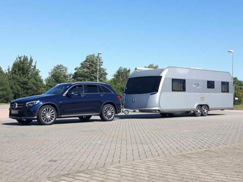

Aus meiner Erfahrung nach nun 10 Monate und 41 TKM darf man das OTP nicht ausschließlich auf Funktionen im Offroad Bereich einschränken. Ich habe mit dem Anhänger Programm sehr gute Erfahrungen auf der Straße gemacht. Wesentlich entspanntes fahren mit unserem 2800 kg WoWa als ohne Anhänger Programm. Ebenso mit dem Glätte Programm. Diese 2 haben mit Offroad nichts unmittelbar zutun, sind aber Bestandteile des OTP wenn ich mich nicht irre. Daher mein Tipp bei der Überlegung der Anschaffung alles mitbetrachten und sich nicht durch den Begriff Offroad beirren zu lassen. Gruß Zuli
2800kg Wohnwagen???
Jep... , zGG 2800 kg und gut ausgereizt.
Nicht schlecht 😉
Aber wie kannst/darfst du den ziehen... dachte der GLC geht "nur" bis max. 2500kg?
Ah, habs gefunden;
@ZSaleh schrieb am 20. August 2016 um 19:21:09 Uhr:
Die Fa. SK hat ein Gutachten erstellen lassen aufgrund dessen eine Umklassifizierung des GLC von Fahrzeugklasse M1 auf M1G erfolgt, da der GLC alle Anforderungen eines Geländewagens erfüllt. Damit darf der GLC das 1,5 fache seines zGG ziehen aber max. 3,5t. Bei meinem wurde aufgrund dieses Gutachtens 2800 kg Anhängelast mit den erwähnten Einschränkungen eingetragen.
Anscheinend gelten für Geländewägen andere Gesetze der Physik 😁
Spaß beiseite, weißt du warum es ausgerechnet ein Geländewagen sein muss um so eine Auflastung zu genehmigen? Am Ende hat das Ding 4 Reifen und Gewicht x, welches es dem WoWa entgegen setzt... ist doch Banane, ob es dann eine S-Klasse oder ein GLC ist? 😕
Stimme ich dir voll zu. Erklären konnte mir keiner. Steht halt so in der KFZ Typklassen Tabelle.
