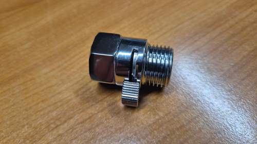

Bin dabein. Aber es gibt Probleme die kleine verschließbare Luftdüse aus dem Handschuhfach vom 213er zu bekommen. Laut Mercedes gibt es die nur mit dem kompl. Handschuhfach für Ca. 600 Euro. Ein Wahnsinn. Habe auch noch keine andere verschließbare Luftdüse in Ca. 30mm Durchmesser gefunden.Bevor ich nicht eine Düse habe, bohre ich auch kein Loch hinten in meine Mittelkonsole. Hat jemand eine Idee für mich.
Könnte man das Teil nicht vermessen und mit dem 3D-Drucker selbst herzustellen?
So, ich habe endlich ein Ventil nach meinen Wünschen gefunden ( Es ist ein Verschluss für einen Duschschlauch ). Siehe Bild. Jetzt muss ich erstmal sehen wie ich das Bedienteil hinten im Mitteltunnel ausbauen kann um von hinten an die Mittelkonsole zu kommen. Aber wie es ausieht möchte das gar nicht ausgebaut werden. Hat evtl. einer ein Tipp wie ich daran komme.

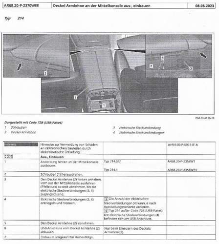

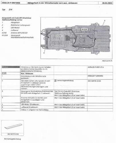

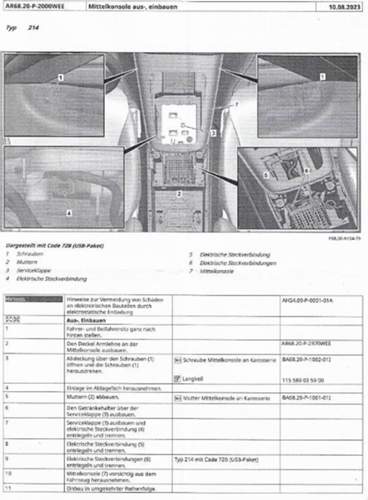

Habe jetzt die Technische Anleitung zum Ausbau der Mittelkonsole bekommen. Aber alles proppenvoll dahinter, und es gibt auch keinen Lüftungskanal nach hinten, sondern das kompl. Gehäuse des Mitteltunnels ist als Lüftungskanal ausgelegt und den werde ich bestimmt nicht anbohren um einem Schlauch da anzugnibbeln. Ich werde jetzt im Bedarfsfall einen Kühlpad ins Fach packen. Ende Gelände. Projekt aufgegeben. Aber ich habe euch die Anleitung zum Ausbau der Konsole angehängt.
