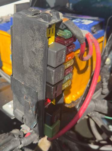

Hallo Leute habe folgende Frage mein Auto geht unter der Fahrt aus und nach einer Weile lasst er sich wieder starten.
Hat jemand die Belegung aus dem Motorraum dass ich die Sicherungen checken kann.
Der Vorbesitzer hat den Kasten aufrecht gestellt dass kein Dreck reinkommt da der Deckel fehlt.
Jeep Wangler YJ 1993
Danke euch

  • A – Hupe
  • B – Benzinpumpen-Relais
  • C – ABS-Pumpen-Relais
  • D – Klima-Kompressorkupplung
  • E – Auto Shutdown-Relais
  • F – Anlasser-Relais
  • G – ABS-Relais
Check auf jeden Fall die Sicherung Nr. 1 (Benzinpumpe) und Nr. 4 (Zündung/Anlasser)
Nur mal kurz Online rauskopiert aber sah am ersten Blick richtig aus:
1. 30 A Benzinpumpe & Auto Shutdown (ASD)
2. 50 A Lichtmaschine (Laden)
3. 50 A Batterie-Zubehör (ACC)
4. 40 A Zündung & Anlasser
5. 20 A Warnblinker (Hazard Flasher)
6. 50 A Lichtmaschine (Laden, zweite Absicherung)
7. 30 A Scheinwerfer (Headlamps)
8. 20 A IOD (Ignition Off Draw) & Hupe (Horn)
9. 40 A ABS-Pumpe
10. 30 A ABS-Stromversorgung (ABS Power)
11–12 – Nicht verwendet
13. 2 A Steuergerät ABS (ABS Control Module)
14 – Nicht verwendet
15. 10 A Hupe (Horn)
16. 10 A IOD – z. B. Radio-Zeit, Speicher
Quelle: fusebox.info

Ja hatten die alle getauscht und den Kasten gereinigt und nach 80km ging er auf der Autobahn aus!!
Und lies sich nicht mehr starten und nach 10min ging er an und alls nicht gewessen ist
Anscheinden ist das erste oben Leer von den Railes des hakb weiss i h nicht welche belegung stimmt
