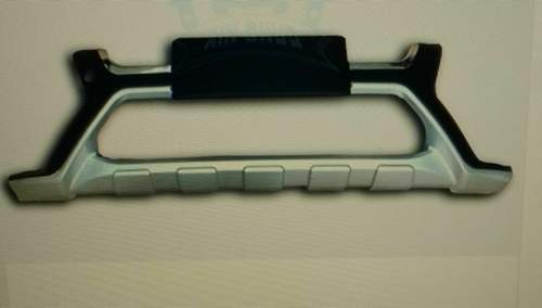

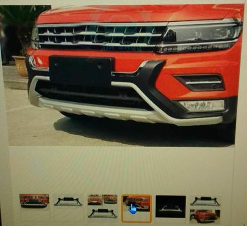

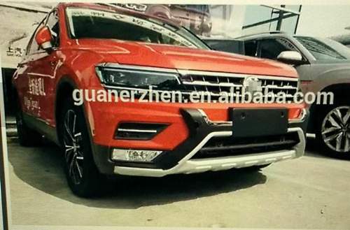

Ich hätte mal gerne eure Meinung über für und wider dieser Anbauteile. Und ja, ist aus ABS, also so "sinnvoll" wie RLine Anbauten. Ich weiß auch nicht ob sie hier in Deutschland erlaubt sind oder eingetragen werden können.

ich vermute ganz stark, dass Du um eine Einzelabnahme nicht herum kommen wirst.
Die Darstellung auf den Bildern lässt vermuten, dass die Fahrzeugmaße(zumindest vorne)
verändert werden. Dies reicht nach meiner Kenntnis aus, die ABE außer Kraft zu setzen.
Falls eine Einzelabnahme erforderlich ist, könnte dies Problem mit der Co2 Bestimmung verursachen.
Ohne europäisches/deutsches TÜV-Gutachten...…….? Finger weg!
