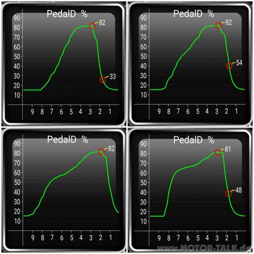

würde mich interessieren, ob jemand von Euch auch beim hoch-und runterschalten zum 2. Gang eine sehr nervige 'Gedenksekunde' hat, in der die Reaktion auf's Gaspedal sich wie ein 'Verschlucken' anfühlt.
Wenn ich zügig anfahre und in den 2. schalte ist da erst mal ein Loch und es kommt ...nix. Beim Runterschalten ist das zwar auch vorhanden, aber nicht sooo krass.
Habe das erst jetzt so richtig gemerkt, da ich die ersten 2,5tkm sehr bedächtig gefahren bin.
Fahre den 1,4'er, hatte zur Probe auch den 1,0 und damals nicht drauf geachtet, deshalb frage ich mich ob das ein typisches 'Sauger'-Problem ist.
Komme noch von der analogen Seilzugtechnik für's Gaspedal und kenne dieses Problem so nicht; hab mich schon gefragt, ob ich meine Gas-Kupplung-Koordination eingebüßt habe.

Ich Teile Deine Ansicht... Wir fahren den 1.0l und haben es dort auch festgestellt. Ich bin vorher 11 Jahre Automatik gefahren und dachte zu anfangs das ich kein Schalter mehr fahren kann. Bei unserem greift die Kupplung allerdings sehr früh und dann spielt noch das e-gaspedal zeitnah nicht mit. Also körperlich umstellen oder Gaspedaltuning. Das hatte ich schon für den Sharan öfter gesehen, der übrigens das selbe macht nur nicht so stark ruckelt. Ob es was taugt, habe ich noch nicht in Erfahrung gebracht. Und ob es preislich lohnt, da streiten sich die Geister. Mein Fazit: Seilzug war einfacher bzw direkter.

Die Gedenksekunde liegt definitiv am elektronischen Gaspedal. Nach Tips in verschiedenen Foren, habe ich mir eine DTE Pedalbox zugelegt und schon gibt es diese Thematik nicht in Ansatz mehr.
Die Pedalbox sorgt dafür, das der Gasbefehl am Pedal schneller bzw feinfühliger am Motor ankommt. Die Gefühlte Gedenksekunde ist somit nicht mehr vorhanden.

So, jetzt habe ich mir auch die Pedalbox zugelegt, genauer gesagt die Pedalbox+. Heute eingebaut und getestet (T-GDI Motor). Musste es einfach testen... 😉
Was soll ich sagen? Das Ding sollte in Serie verbaut sein!!! Die City-Einstellung ist perfekt für mich! Keine nervige Gedenksekunde mehr! Speziell beim Abbiegen auf eine Hauptstraße mit beschleunigen aus dem zweiten Gang heraus bei langsamer Fahrt ein Unterschied wie Tag und Nacht. Wie es sein soll, keine übervorsichtige Rentner-Einstellung mehr, man "dappt auf's Gas" und es passiert was, so wie man es auch erwartet! Ab dem Sport-Programm kann man es dann auch "pfeifen lassen", wenn man das denn unbedingt will. Aus dem Alter bin ich allerdings raus... 😁 Wie gesagt, das City-Programm ist klasse, evtl. noch mit der Einstellung +1 oder mehr, je nachdem, wie man drauf ist.
Die Pedalbox+ ist wirklich gut verarbeitet und passt perfekt in meinen Innenraum mit den silbernen Zierblenden. Anschließen und kalibrieren mittels der Funktion "PerfecTune" war ein Kinderspiel. Wichtig ist hier das komplette durchtreten (Kick-Down) für die maximale Gaspedal-Stellung (wobei ich persönlich den Kick-Down bei Schaltgetriebe zum Verhindern eines unbeabsichtigten Vollgasgebens (laut Anleitung) ziemlich schwachsinnig finde). Ganz wichtig, die Pedalbox hat eine E-Nummer und bewegt sich damit auch nicht in einer Grauzone, darf also offiziell angeschlossen werden!
Positiver Nebeneffekt bei mir zusätzlich: Endlich wieder locker in die Garage fahren. Meine Einfahrt hat eine leichte Steigung und eine kleinen Kante und wenn ich mit dem Stonic nicht beherzt Gas gebe beim Reinfahren, dann wird der Motor schon mal abgewürgt. Ich fahre jetzt seit 25 Jahren Auto und es stimmt einfach, zu Zeiten des mechanischen Gaszugs war das Gefühl im Gasfuß anders. Man kommt sich mit der Standard E-Gaspedal-Charakteristik manchmal tatsächlich wie ein Fahranfänger vor, hat a4auditdi2 schon ganz treffend formuliert. Ganz umsonst hat man sich die Pedalbox nicht ausgedacht...
Fazit: Das Ding bleibt drin und ist mir das Geld mehr als wert!
Habe heute mal versucht die Pedalkennlinien der Pedalbox+ mit Hilfe von Torque Pro darzustellen. Zumindest so, dass ein halbwegs vernünftiger qualitativer Verlauf erkennbar ist. Das gleichmäßige Drücken des Pedals hat trotz des Kick-Downs relativ gut geklappt, die Steigung variiert aber leicht zwischen den einzelnen Diagrammen. Dennoch kann man gut die Funktion erkennen denke ich. Von links oben nach rechts unten: Original, City, Sport, Sport+.
